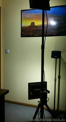

Ich habe mir jetzt für 40€ 2x 50W LED Fluter gekauft + ein Stativ für 20€.
Ein Fluter kommt oben drauf und einer weiter unten für die Türen da man das Stativ nur bis auf 80cm absenken kann.

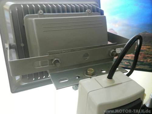

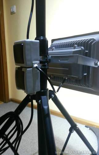

So mittlerweile konnte ich alles zusammenbauen.
Da jeder Fluter nur 30cm Kabel dabei hatte und ich nicht weiter basteln wollte habe ich hinter jeden Fluter gleich einen Schalter gebaut und an den unteren gleich mit Steckdose für die Poliermaschine (warum hat die jetzt eigentlich 6m Kabel 😁). Oben am Stativ habe ich auch einen Winkel gebaut (siehe Bild) damit ich den Fluter auch nach unten schwenken kann.
Die Schutzscheiben der Fluter musste ich auch noch polieren, da waren sogar Fingerabdrücke etc. auf der Innenseite, aber für 20€ je Fluter geht das in Ordnung (50W sind es auf jeden Fall).

Wenn du jetzt noch das ganze auf einem Möbelrollbrett montierst, um den Möbelroller noch Schaumstoff wickelst
so als Prallschutz dann haste dir ein schickes Teil zusammengebaut was du nicht tragen musst sondern in jeder Position schieben kannst. (Ist auch nichtmehr so schwer zu tragen und aufstellen ;-) ) Das soll keine Kritik sein sondern noch ein Vorschlag den Strahler zu optimieren, scheinst handwerklich begabt zu sein !

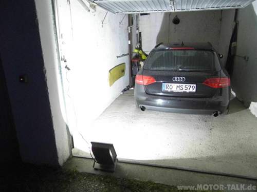

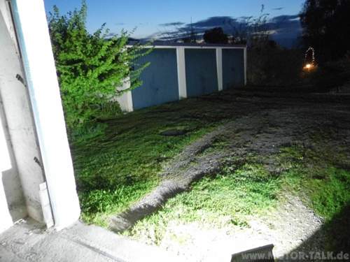

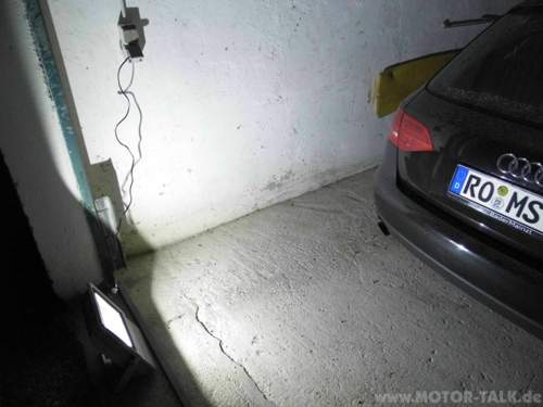

Ich hab durch diesen Beitrag es auch mal probiert und mir in der Bucht ein 2er Set 100W LED-Fluter Kaltweiß für 65 Euro bestellt
bin sehr überrascht wie der gut geht und sehr stabil das Gehäuse ist 😎
Ich werde den einen nutzen um in meiner Werkstatt mehr Licht zu bekommen an der Hebebühne den anderen mobil mit einen Bodenständer
Gruß sony8v
