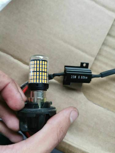

Hallo Leute ich habe mir led blinker und wiederstands Kabeln gekauft (sehe bild) und gerade versucht einzubauen und wenn nur die LEDs drinnen sind blickt es zu langsam aber wenn die wiederstands Kabeln drinn sind blickt es garnicht mehr weiß jemand woran es liegen kann?

Achso ja danke dir bin nicht so der Experte dachte der ist für alles da und ja der Klack, Klack ist mit den wiederstands Kabeln noch da jedoch die LEDs gehen nicht an und ohne wiederstand ist das Geräusch verzögert

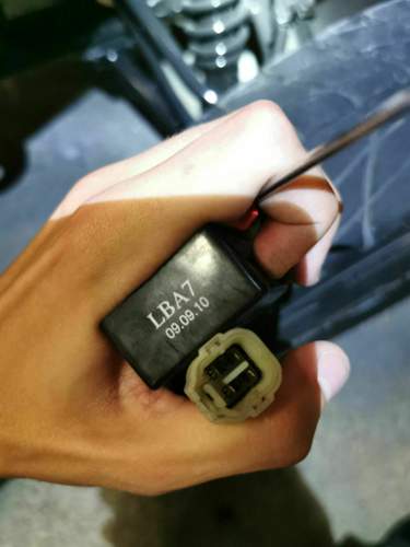

Super Tipp mit den hinhören hab den gefunden der liegt bei mir vorne unter der verkleidung auf der linken seite

Hab das hier gefunden was vermutlich der relai ist was für einer bräuchte ich dann
