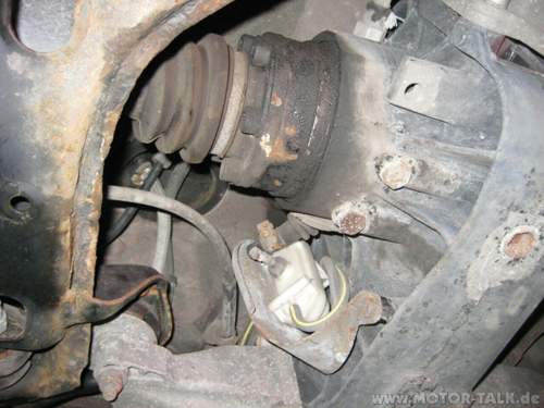

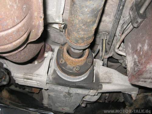

Hallo Leute!
in heut mal unter den S2 rein um die Bestelliste zu schreiben und hab das Diff angeschaut.
Was haltet Ihr davon? kommt das öl aus dem Diff oder is es nur das Fett aus der Manschette? Vorne und links. Rechts is Knochentrocken.
Ölstand werde ich dann kontrollieren, wenn ich das ding runterhabe...
Links

Vorne...
Vorne
sieht eigentlich noch ganz fit aus. ein bisschen kann das diff ja schwitzen.
da würde ich mir lieber gedanken um den auspuff machen😁
Meinste ich kann das so lassen. weil das diff muss sowieso runter, ob man es nicht gleich neu dichten sollte?

Auch wenn Du das Diff runter nimmst, dann würde ich es trotzdem so lassen, das ist ein wenig geschwitztes, was nicht wirklich schlimm ist.
Wenn Du versuchst das ganze neu abzudichten besteht die Gefahr, daß es noch schlimmer wird.
neu dichten kann auf jedenfall nicht schaden, wenn du es eh rausbaust.
der aggregateträger sieht ja auch noch gut aus. würde ihn strahlen und neu lacken oder pulvern.
und natürlich neu lagern
Da brauchst dir keine Gedanken zu machen. Das ist ganz normal und sieht für das Alter auch noch erstaunlich gut aus. Mein Diff. schwitzt da schon einiges mehr. Aber das ist ganz normal... Abdichten kann eigentlich nie schaden, aber in deinem Fall musst das echt nicht machen.

also dann werd ich es mal so lassen. da es ja nur das zweit auto ist kommen nicht mehr als 5000km im jahr rauf, dann werds schon noch ne weile halten.
neus öl füll ich aber trotzdem rein 🙂
Sieht mir aber sowieso eher nach Manschettenfett aus. Wenn das Öl wäre, dann müsstest eigentlich an den Dichtstellen oder an den Schrauben auch was sehen. Ich hab mal etwas zu viel eingefüllt, so dass es oben an der Entlüftungsöffnung wieder etwas rausgesifft hat. Muss meins auch mal ausbauen und neu abdichten. Das hat aber noch Zeit bis zum Frühling.
