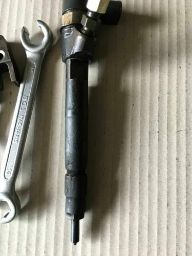

Hatte heute mal Zeit dran weiter zu schrauben. Injektor ist jetzt raus. Dichtring hängt aber vermutlich noch drin. 😠 Das einzigste was beim Injektor hilft ist ein warmer Motor dann ging der mit dem Auszieher raus. Beim kalten Motor ist das mit dem Auszieher als würde man an einer eingedrehten Schraube ziehen. Leider hat die Überwurfmutter vom Injektor einen Riss. Bekommt man die wohl einzeln?

Ich glaube er spricht von der Injektorspitze. Die sieht mir gebrochen aus
ja genau die von der Injektorspitze suche ich.
Frag mal bei Bosch, sonst neuer Injektor

Die "Überwurfmutter" nennt sich Düsenspannmutter. Die gibt es bei Bosch für Injektoren von Bosch einzeln. kostet ca. 15,00€
Und wie bau ich den jetzt wieder zusammen? Mit Dichtung oder versuche ich das ohne Dichtung wie es war 😕 die neue Mutter hat ja wieder eine saubere Dichtfläche. Haben die tatsächlich im Werk die Dichtung vergessen oder gab es Motoren ohne Dichtung 😕

Konnte da kein Dichtring rausholen es war keiner verbaut. Habe den Injektor jetzt mit einem Dichtring, der neuen Spannmutter und einer neuen Schraube wieder eingebaut. Jetzt weis ich auch warum ich den Auszieher an der Unterseite ca. 1mm abschleifen musste, bekam den ansonsten nicht am Injektor gerade angesetzt. Hat der dann fast 270000km ohne den Dichtring gelaufen??? Habe keine Rechnung die Injektor erwähnt. 😕 Der kann sich ja nicht komplett aufgelöst haben
