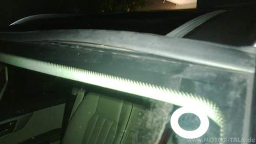

Ich weiß, dass es dazu schon einen Faden gab, möchte dieses Thema aber insgesamt nochmals hochbringen, denn hier zeigt sich m. E. ein lebensgefährlicher Mangel: ist mir gestern bei Tempo 190 passiert (Mopf 12/2012), dass sich die obere Dichtleiste der Windschutzscheibe bis auf 3 cm rechts gelöst hat und auf dem Dach herumknallte.
Nur ein schnelles Abbremsen hat verhindert, dass die relativ schwere Dichtleiste meinem Hintermann auf die Windschutzscheibe knallte - und dort schweren Personenschaden hätte verursachen können, denn die kinetische Energie sollte bei diesem Tempo ausreichen, dass die Leiste als Geschoss die Scheibe durchschlägt (denn der restliche Teil der in der Nut verbliebenen Dichtung war dann mit geringem Kraftaufwand herauszuziehen).
Nachdem ich die Leiste wieder hineingedrückt hatte, zeigt es sich, dass ein Abheben bereits ab ca. 160 km/h beginnt (u.a. am Geräusch zu bemerken).
Solche gravierenden Mängel grenzen fast schon an grobe Fahrlässigkeit des Herstellers (oder nimmt dieser an, dass ein GLK-Fahrer 120 km/h nicht überschreitet?).
Die Toleranzen im Bereich der Nut zwischen Scheibe und Karosserie sind krass - von Qualitätsarbeit keine Rede: kann das nicht Tata in Indien inzwischen besser....?
Abgehobene Dichtleiste nach Tempo 160

Gefahr erkannt (erkennen lassen), Gefahr gebannt. Bei Klebeapplikation Windschutzscheibe wird seit längerem schon die Dachleiste leicht mit Kleber benetzt, so dass diese nicht mehr wegfliegt.

Ist mir heute bei 160 km/h auf der Bahn auch passiert. Die Leiste wurde fast komplett herausgedrückt und trommelte auf dem Dach. Mir ist ein gehöriger Schreck durch die Glieder gefahren. Wurde bei MB verklebt. Mal abwarten.

Das hat nichts gekostet. War eine Sache von wenigen Minuten. Ich glaube auch nicht, dass ich bereit gewesen wäre, dafür etwas zu bezahlen. Das Auto ist auch erst 16 Monate alt.

Ich habe es "2 mal" !!! gehabt das mir die Dichtung rausgeflogen ist. Das erste mal bei 200 km/h ! Gott sei Dank hab ich mich nur erschrocken und nicht das Lenkrad verrissen, wer weiß was da alles hätte passieren können. Naja ich bin danach gleich zu MB, dort kannte man das Problem ! Aussage des MB Meisters, das reparieren wir ihnen schnell, haben sie 15 Min Zeit ?! Nach ca. 15 Min bekam ich meinen GLK gewaschen und mit neu eingezogener Dichtung zurück.
Jetzt sollte das Problem behoben sein, dachte ich aber Pustekuchen nix war erledigt ! 4 Tage später wieder auf der Bahn bei 160 km/h fliegt mir doch tatsächlich nicht wieder die Dichtung um die Ohren. Na, ich aber wieder ab zu MB, den Meister gegriffen, gefragt ob er in Zukunft für den Unterhalt meiner Familie sorgen will ! 1000 Entschuldigungen und bla bla vom Meister. Ich habe den GLK dann da gelassen mir eine Leihwagen Typ E-KLasse geben lassen und meinen GLK 2 Tage später mit neu eingesetzter alter Scheibe und verklebter Dichtung abgeholt.
Bezahlt habe ich natürlich nichts !
Ich fahre nunmehr 4 Monate ohne weitere Dichtungsprobleme !

bei meinem Fahrzeug trat der gleiche Fehler auf auch bei Tempo 200. Neue Dichtung eingesetzt. Bis heute in Ordnung! Ja Mercedes das beste oder nichts! Baujahr 3/2012 und 50.00km Laufleistung.

Nach meinem gleichartigen Schockerlebnis fahre ich jetzt 10 Monate ohne sichtbare Probleme mit der neuen Leiste, aber selten über Tempo 180 und dann immer noch mit einem leicht unguten Gefühl, denn den Knall auf dem Dach vergisst man nicht so leicht ... im übrigen sagte mir damals der Meister, der die neue Leiste einsetzen ließ, dass diese nicht geklebt werden könnte....
