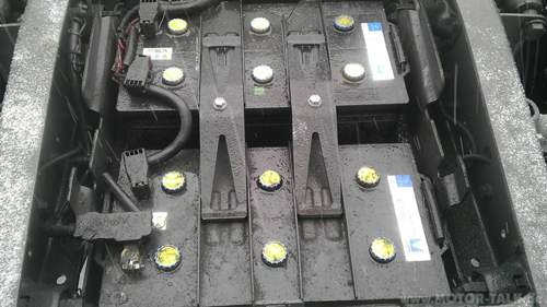

So habe mir meine Batterien heute auch mal angeschaut und fest gestellt das die so richtig schön im Dreck hängen. An einem Pol hatte ich schon grünen Blumenkohl 🙄 .
Wenn man die Kappe abdreht, wie hoch muss da das Wasser stehen ?
Wenn ich da rein schaue, sieht man so ein Kunstoffteil was ein paar cm nach unten geht und dann aufhört ?

Mal an die Spezialisten hier, was ist denn da an der einen Batterie angeschlossen von Trunks79 ??? Da gehen noch ein paar Zusätzliche Kabel hin.
Die Kabel hab ich bei meim Kollegen auch schon an der SZM gesehen (Actros Mp2), evt zieht das ja da den Strom weg (Rapsölanlage?)
Also ich kann es nicht beantworten, da ist alles Serie und nichts mit Rapsöl.
Ist ein Actros Whiteliner aber das ändert ja nichts an der Technik 🙄
Die Kabel sind für den Batteriesensor. Damit wird die Ladung und Entladung der Batterien überwacht, aus den Messwerten wird dann der Batteriezustand ermittelt welcher wiederum im Display abgelesen werden kann.
Stimmt im Display kann ich den Zustand der Batterien ablesen und der steht meistens zwischen halb und dreiviertel . Gerade jetzt bei den Temperaturen , geht die Anzeige nicht höher.
P.S. Bis wohin sollte das Wasser jetzt stehen in der Batterie 😕

Und soviel ich weiß sind das auch die Kabel vom Regensensor da der auf 12 Volt läuft,direkt von der Batterie.
5mm oberhalb der Platten.
