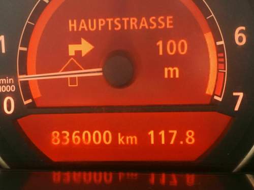

Ich habe auf meinem Gentleman E65 mit N62 Motor 836.000 Km am Tacho, aber wesentlich weniger Ölverbrauch wie Du. Ich brauche 1 Liter auf 10.000 Km.

Ich habe meinen Gentleman nun fast 13 Jahre und es freut uns beide jeden Tag wenn wir uns frühmorgens sehen und der Gentleman wie üblich schon mit seinen Hufen scharrt. 😁😁
Ich möchte oft gar nicht stehen bleiben und aussteigen wenn ich von einer 2 bis 3.000 Km Spritztour zurück komme, sondern immer nur weiter fahren.
Die geplante Million wird durchgezogen. Wahrscheinlich werden es sowieso mehr Km.
TACHO
