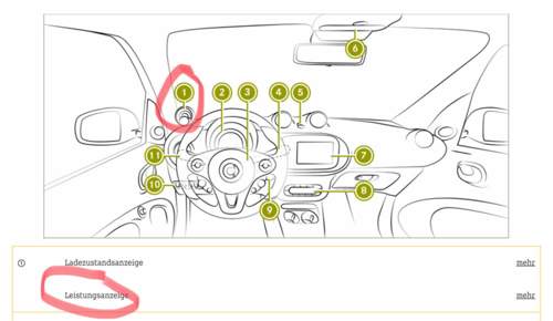

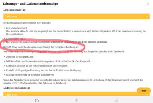

@a3spbck das hier davon der äußere LED-Ring
D4286828-bd12-4a56-990e-0e5fe954ce41
2c8412ce-63fd-409f-9f57-069d833b33d9
ok, auf die LEDs habe ich noch nie besonders geachtet, ich dachte die sind immer alle an, fahre aber fast ausschließlich im ECO da mir es so besser gefällt.
