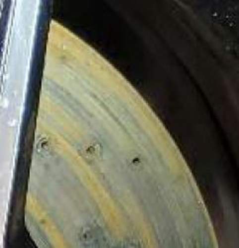

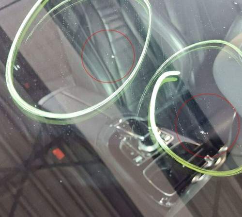

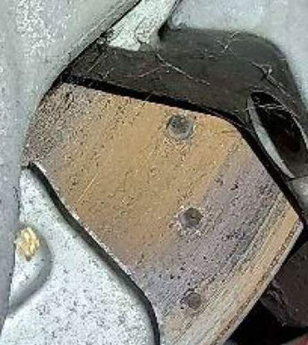

Hier ein paar Bilder bzw. Ausschnitte. Die Bremsscheibe außen, die Bremsscheibe innen und die Windschutzscheibe.
Bremsscheibe-aussen
Bremsscheibe-innen
Steinschlaege
Steinschläge hahaha - das sind Oberflächenabplatzer und nicht zu beanstanden bei der Laufleistung.
Bremsscheiben gehören einmal frei gebremst, da habe ich schon an besagtem CLA schlimmeres gesehen nach wenigen Monaten
Zu den Steinschlägen kann ich sagen, dass ich bei meinem Golf ganz ähnliche hatte und diese nicht mal im Gutachten aufgetaucht sind. Nicht mal als akzeptierter Schaden..
Die Steinschläge wären bei VW Gebrauchsspuren.
Die Fotos der Bremsscheiben sind leider nicht sonderlich aussagekräftig. Auf dem zweiten Bild sieht es so aus, als wäre durchaus tiefere Rost vorhanden, der nicht mehr weggebremst werden kann. Aber kann man, wie gesagt, nicht richtig erkennen.

Bessere Bilder habe ich leider nicht. Es handelt sich aber um die Löcher der Bremsscheiben für die Innenbelüftung.
