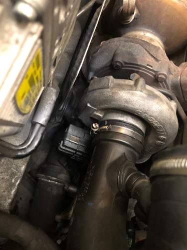

Der LDS ist in Ordnung und wurde wieder zurückgetauscht, allerdings bereitet der Verstellmechanismus der Turboladers Probleme, ist verölt und somit schwergänging. Die dafür vorgesehene Sicherung wurde bereits irgendwann mal durch stärkere ausgetauscht (alles laut Meister und Gedächnisprotokoll).
Hier nun soll angesetzt werden, da in diesem Bereich alles verölt ist und man den Verursacher finden muss. Hirschgeweih wurde bereits vor 3 Jahren ausgetauscht. Kosten beim Freundlichen irgendwas zwischen wenig und 2000€.....und nun weiß ich nicht was ich machen soll.

LDS hatte sich irgendwie als Königsweg in meinem Denke festgesetzt.... was wie nun festgestellt völlig daneben war....😠..... was auch MB bestätigte. EKS oder Turbo, dazu ein undichter Ölkühler....also das Übeliche bei 320cdi
Aktuell konnte ich mittels Torque den Fehler löschen, aber erst nachdem der Turbolader wohl wieder abgekühlt war. So um 220 Km/h kam die MKL und die Leistung war weg. Dann wurde um die 120 Km/h weiter gezuckelt und erfolglos versucht usw.
Nun muss die Werkstatt m.V. Geld verdienen und den betreffenden Bereich säubern und nach dem Verursacher...

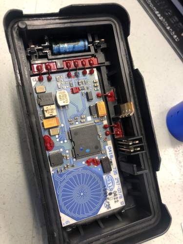

Hi Leute bei mir war es eine kalte Lötstelle im Ladedruckregler. Symptome: keine Leistung, Fehlermeldung Ladedrucksteller kein Signal. Lösung, Kabel am LDS abgezogen 12V an PiN 1 und 2 gemessen bei Zündung ein. Signal an Pin 4 und Pin 93 zum Motorsteuergerät i.O. Gestänge am Turbo war fest also war das Plastikgetriebe im LDS i.O . Bei ausgekuppeltem Gestänge Bewegung am Turbo i.O. LDS geöffnet, Staub ausgeblasen. Alle Lötstellen überprüft und siehe da eine Lötstelle hatte sich gelöst. Nachgelötet, zusammengebaut. Voilà Zeitaufwand 1 Stunde Ratschenkasten, Schraubenzieher, Druckluft, Schmiermittel, Lötkolben, keine Hebebühne notwendig. Lediglich der Luftfilterkasten und Hitzeschutzblech mussten ausgebaut werden. Sicherungskasten vorne Fahrerseite, Hauptstecker Motor. S211 T-Modell mit OM648 Motor.
