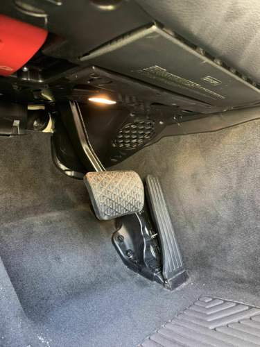

Hallo Leute,
Kann mir jemand sagen wo die ganzen Lautsprecher verbaut sind ?
An der Fahrer und Beifahrer Tür sind jeweils 2.
Hinten pro Tür nur eine ?
Und wo sind noch welche ?

Hast du auch über dem Gaspedal einen Lautsprecher ?

Ja, sieht zumindest so aus...
Lautsprecher über Gaspedal?!
Also was könnte es nur sein Sound kommt bei dir auch nicht raus ?
Kann es sein das es der Lautsprecher für die Freisprecheinrichtung ist.
Bei mir ist er auch vorhanden. Habe aber noch nicht geschaut bzw. gehört ob da Musik raus kommt.
Kann ich heute Nachmittag auf dem Heimweg schauen und testen.
Werde mich mal verbiegen und mein Ohr dranhalten...mal hören, ob Geräusche rauskommen...

Habe heute beim saugen diesen ominösen Lautsprecher ÜBER dem Gaspedal auch entdeckt.
Mit der Freisprecheinrichtung hat er jedenfalls nichts zu tun -> getestet.

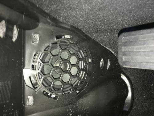

Nochmal in die Garage gestartet...Geheimnis gelüftet.
Der macht „Ding Dong“ wenn man z.B. die Tür aufmacht ohne Feststellbremse usw.
Da hätte ich Depp auch vorher draufkommen können 🙂

So ein großes Teil sag ich mal nur für dieses bimmeln 😕
Aha dann macht er auch sicherlich ding Dong wenn du den Gang auf Neutral stellst und wenn du den Lichtschalter von Auto auf Licht an umgestellt hast und aus dem Auto steigst ohne wieder auf Auto zurück zu stellen.
Das ist wirklich ein großes teil für ein bisschen Ding Dong.
Höchstens das er auch die Sicherheitsfunktion bei einem Crash übernimmt und einen Ton abspielt um das Gehör vor der Airbag Explosion zu schützen.

Meiner hat den "sportlichen Motorsound" (B63). Der Ton kommt aus den "normalen" Lautsprechern, nicht aus dem Fußraum.
Der Lautsprecher über dem Gaspedal ist für ALLE Warntöne.
Wegrollgefahr wie ihr ja schon herausgefunden habt aber auch das piepen vor einer Notbremsung oder die Warnung die Hände mal wieder ans Lenkrad zu nehmen bei Distronic plus. Vielleicht auch noch andere Töne aber nicht Freisprechen (Musiklautsprecher) und nicht Notrufsystem (das ist der oben in der Mitte)
