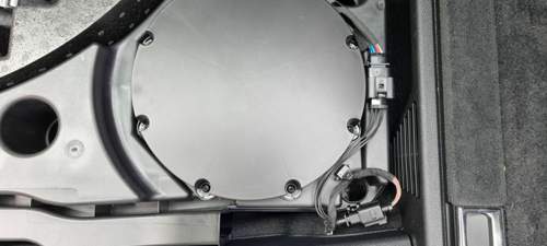

Der A5 hat auch ein Problem mit dem Sub. Irgendjemand hatte dann festgestellt, dass die Phasen für die Position des Fahrers verschoben waren. Das hat für einen schwachen, matschigen Bass gesorgt. Ich habe dafür einen Umpol-Adapter gebaut den man einfach zwischen stecken kann und schon hat die Anlage richtig Power.
Bisher bin ich nicht auf die Idee gekommen, das bei meinem Q8 zu probieren. Werde ich morgen aber gleich mal versuchen. Ich habe noch genug von den Adaptern am Lager.

Zum Thema "Dämlichkeit": Da gebe ich euch Recht, aber so ist es. Das hatte mit dem ersten A5 B9 Sportback (2016?) angefangen. Viele hatte sich beschwert und auf eine Verbesserung durch ein Software Update gehofft. Das ist nie gekommen und auch mit dem Facelift wurde das Problem nicht behoben. Der Umpoladapter wirkt dort immer noch Wunder. Allerdings nur beim Sportback. Coupé und Cabrio sind nicht betroffen. Insofern muss es auch nicht beim Q7 und beim Q8 gleichermaßen wirken. Falls es denn überhaupt hilft.

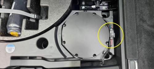

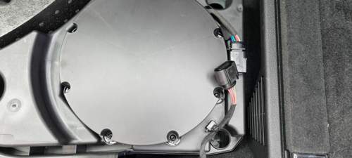

Ich habe mir die Situation im Auto eben angeschaut. Man könnte den Adapter tatsächlich in Sekundenschnelle dazwischen stecken, sofern die Stecker passen würden. Im Q hat Audi nämlich einen anderen Typ verbaut. Nichtsdestotrotz werde ich die passenden Stecker beschaffen und ein paar Adapter bauen. Umpinnen wäre auch möglich, aber das wäre mir zum Probieren und Vergleichen zu aufwendig. So ist es sehr einfach und ich schicke @knollox dann auch gleich einen. Vier Ohren hören besser als zwei. 🙂
Bitte ein paar Tage Geduld...
So, Teile angekommen und ausprobiert. Ich bilde mir ein, dass der Sub mit der Modifikation tatsächlich etwas mehr Wumms hat. Zur abschließenden Beurteilung geht jetzt so ein Adapter an @knollox raus. Einfach dazwischen stecken. Ich bin gespannt ob damit das Problem gelöst werden kann.
Subwoofer-Stecker
Entriegeln
Adapter

So, @knollox hat nun ebenfalls den Adapter getestet und kommt zu einem eher negativen Ergebnis. Es ist wohl ein Unterschied hörbar, aber der Sound wird insgesamt etwas schlechter. Dann macht es eigentlich keinen Sinn, mit dem Umpol-Adapter weiter zu probieren. Wenn das trotzdem jemand kostenlos testen möchte, dann bitte eine PN an mich. Danke.
