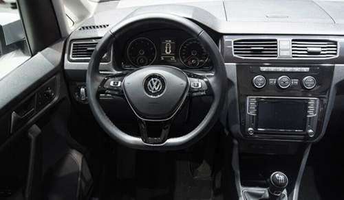

Da der Caddy 4 bei PQ35 geblieben ist, sollte das RCD510 auch da funktionieren, wurde aber noch nicht getestet.
@AudiJunge: Das sollte passen, schau mal das Bild an.
Bildergalerie-0001-4
