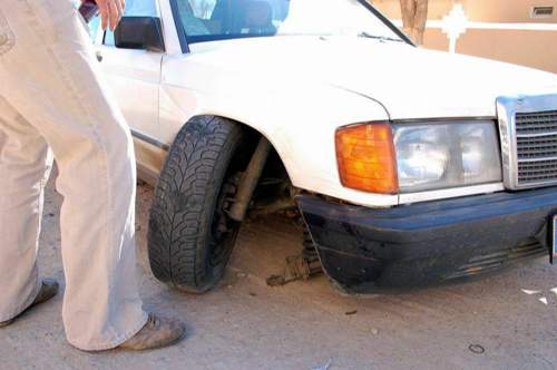

Zu 99% das Traggelenk (Kugelgelenk) am Querträger.
Das Quietschen wird jetzt immer häufiger werden, auch bei Bodenwellen etc, und wenn man nicht zeitnah aktiv wird kann das Gelenk am Zapfen brechen. Dann steckt dein Vorderrad im 45°Winkel im Kotflügel. Zum testen entweder die Gelenke mit einem Montiereisen mal auf Spiel prüfen oder mit einer Spritze Öl in die Manschette spritzen...wenns dann ruhig wird hast du den Fehler gefunden. Traggelenke können einzeln getauscht werden. Keine Billigteile verwenden, die machen beim einpressen u.U die Bohrung im Querlenker kaputt.

so könnte es aussehen
Traggelenk201r7vk
