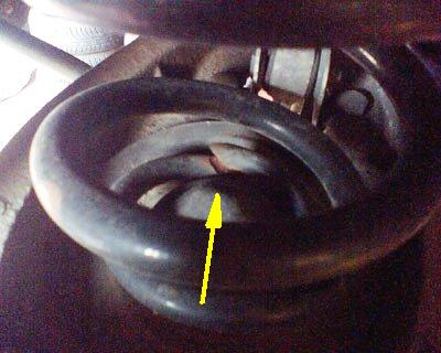

Hat sich das Problem schon gelöst? Ich tippe auf eine gebrochene Feder. Hatte ich mal bei meinem Polo 9n.
Da hat es auch einen lauten Knall gegeben. Bin ausgestiegen und konnte zuerst nichts feststellen.
Meistens bricht nur ein kleiner teil ab und man erkennt von Außen nichts. Wenn du so weiterfährst, dann kommt über kurz oder lang auch noch die andere Seite, weil diese durch die kürzere Feder auf der anderen Seite mehr belastet wird.
SG Robert
Sind nun schon ueber drei Monate vergangen und das Auto laeuft ohne Probleme. Ich schaetze mal eine gebrochene Feder haette mittlerweile zu weiteren Problemen gefuehrt, oder ?
Naja nachschauen kostet ja nichts wenn du mal selbst nen Blick drauf wirfst. Ich würde es machen, wenn du nicht auch noch die andere Feder riskieren willst.
Wie gesagt, oft ist es nur das Ende der letzten Wicklung (siehe Link)
http://www.motor-talk.de/.../gebrochene-feder-i206021486.html

Würde dann so ähnlich wie auf diesem Foto aussehen.
http://www.big-daddy.info/.../federbruch.jpg
Danke fuer das Foto, gucke mir das nochmal an.Bbloede frag, ist die Feder oben oder unten gebrochen, nehme an ohne Hebebuehne oder aufbocken sieht man das nicht, oder ?
Die kann überall gebrochen sein. Oben / unten oder Mitte.
Das sieht man schon.
