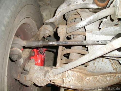

Paarmal hatte ich die beiden Gummimetallbuchsen am oberen Dreieckslenker austauschen müssen. Bock ihn mal vorne hoch, und wackel mal am Rad (Senkrecht und Wagerecht) Wenn da Spiel zu merken ist, an den Buchsen oder Traggelenken, kann es die Ursache sein. Gibt aber auch Fälle, da ist kein Spiel, und die quitschen trotzdem. Ist ja einiges, was sich da bewegt.
B3-oberer-querlenker-vorne
B8-vorderachse
Wie erwähnt, sind sehr oft die Querlenkerbuchsen
War bei mir auch
Gruß Ingo

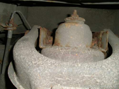

ich habe hier mal den Link aus meiner Anfrage Bildtafel.
Vielleicht könnt Ihr mir Nummern nennen.
Aber: Teil Nummer 17 wurde getauscht. Dabei stellte sich heraus, dass eine Feder gebrochen war. Also gab es zwei neue Federn. Wenn da die Teile 4 ausgeschlagen waren, hätte man das doch bemerkt...
Übrigens: die einzigen Teile, die in dem Bereich in meiner Zeit nicht getauscht wurden, sind die Stoßdämpfer. Können die soclhe Geräusche machen?
Grüße, Ulfert

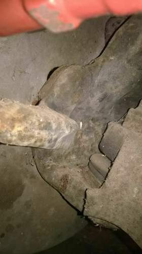

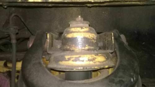

Tach auch, die nr. 22 und die nr.20 verursachen üblicherweise quietsch und knarzgeräusche. Spiel müssen sie dann aber noch nicht unbedingt haben.... Viel spaß auch noch beim schunkeln zu zweit. wer aber soll dabei noch auf's fahrwerk achten??
Hier noch bildet zu den zwei teilen.

ich habe gestern mal alle Lager mit WD40 geflutet und die Geräusche wurden viel lauter. Nun ist auch etwas Knacken dabei. Das ist so massiv, dass es eigentlich nur aus dem Federbein oben (da Knacken auch beim Einlenken im Stehen) sowie aus den Lagern 4 kommen kann (laut beim Einfedern). Ich habe jetzt eine Dose Sprühfett da reingejagt und werden in den nächsten Tagen mal schauen, ob es weggeht.
Grüße, Ulfert
Hallo Ulfert, die einzigen lager die beim lenken in bewegung sind, sind die nr. 22 und 20. Spurstange inklusive.
@HERZOG80 schrieb am 6. September 2018 um 15:30:47 Uhr:
