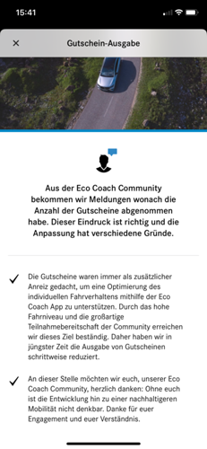

1. Seit gestern sagt die App, dass die Ladeklappe am EQE offen ist. Ist sie nicht, öffnen und wieder schließen hat nicht geholfen.
2. Seit circa dem gleichen Zeitpunkt werden meine Fahrten im EcoCoach nicht mehr aufgezeichnet.
Beides kein Beinbruch, ist aber komisch. Liegts an mir, oder gibt es auch bei anderen Probleme mit der Aktialisierung in den Apps?

Bei mir ging sie nach dem nächsten Ladevorgang zu Hause weg. Klappe öffnen/schließen hatte nicht genügt. :)
Auch die Eco App spielt wieder mit. Da hatte die Cloud wohl Datenstau. Einige Fahrten sind jedoch verloren gegangen, aber naja, ist ja auch nur Spielerei.
Bei mir hat ein Ladevorgang keine Besserung gebracht. Ich hatte „Plug & Charge“ deaktiviert, nun habe ich dieses „digitale Extra“ wieder aktiviert und nun ist die Fehlermeldung auch verschwunden. Die Eco App (Reisedaten Stromverbrauch) ist noch immer unverändert - schaut aus wie eingefroren.

Ich konnte das Problem lösen, in dem ich den Connect Nutzungsbedingen (alle Zustimmungen deaktivieren) widersprochen habe. Das Vorgehen ist mehrfach im Forum beschrieben. Danach kommt eine Kündigungsemail. Eine Zeit lang später habe ich dann wieder allen Optionen zugestimmt. Sofort wurde die Klappe nicht mehr als Offen in der Me App angezeigt. Ich habe die Klappe geöffnet und wieder geschlossen, alles wurde wieder korrekt angezeigt. Eco Coach zeigt auch wieder Fahrten an.
Zur Folge hat das aber eine komplette Neukonfiguration des MBux. Keine Favoriten mehr, kein biometrischer Auth, Navi Karte auf Standard gestellt, usw.
