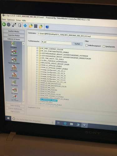

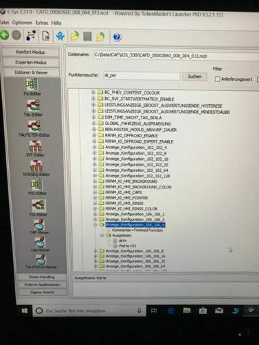

Kann mir einer mal verraten woran es liegt das mein Launcher die cafd net vollständig übersetzt. Bei den Bildern handelt es sich um 2 verschiedene Laptops beide meine mit den gleichen psdz Data, gleichem Launcher, gleiche Esys Version, gleiche cafd und die gleichen Fahrzeugdaten (offline).
Ein Kollege mit seinem Laptop ebenfalls alles identisch wie bei mir wird es ebenfalls richtig übersetzt und gefunden.
Hat jemand Tipps bin langsam echt am verzweifeln, mein alter Laptop hatte den Wert ebenfalls nicht gefunden habe den Launcher aktualisiert auf den selben stand wie der neue Rechner und dann hat er es gefunden.

Es interessiert uns eher warum er das macht, weil wir es uns nicht erklären können da es keinen Sinn ergibt wenn man folgendes beachtet..
@tuerk09 und ich haben die gleiche Esys Version, den gleichen Pro Launcher, gleiche Pro Launcher Version, gleiche psdzdata Version, die gleichen Daten wo aus dem selben Wagen gelesen wurden sprich Fa, Svt, Cafds.
Wir starten die gleiche Esys Version, den gleichen Launcher und identische Version, die gleichen ausgelesen Daten werden eingespielt, und ich finde den Wert aber er nicht..
Es ist absolut alles gleich..
Ok ich habe auch EsysX, aber das sollte keine Rolle Spielen wenn ich Launcher Pro Starte..
Ich sende ihm meine lite psdzdata und er zieht alles auf seinen alten Rechner, nach dem aktualisieren des Launcher findet er plötzlich auch den Wert, aber sein neuer Rechner nicht, auch nicht mit meinen lite Daten und aktueller Launcher Version.
Das setup und die Daten ist immer das selbe, deswegen ergibt es keinen Sinn wieso es auf seinem neuen PC nicht geht..
Es koennen schon kleinste Abweichungen vom Betriebssystem, dessen Patchlevelstand und der verwendeten Treiber zu solchen Effekten fuehren.Auch die verwendete Hardware kann einem bei sowas in die Suppe spucken.
