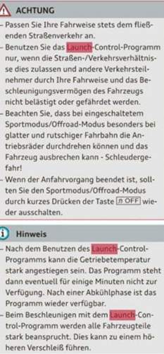

Ich würde sehr vorsichtig damit sein.
Sehr hoher Verschleiß

Bei einer S tronic ( Doppelkupplungsgetriebe) hast du halt eine Kupplung welche erst geschlossen/ zugeschaltet werden muss, somit hast du erst dann die Belastung aufs Getriebe und nicht schon vorher wenn du die Drehzahl hoch jagst.

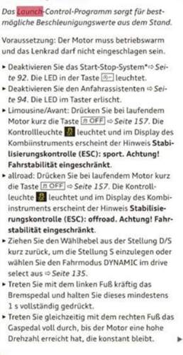

ESP aus, Getriebe auf "S", linker Fuss Bremse, rechter Fuss Vollgas , das wird automatisch auf 3000-3500 UPM eingestellt und gehalten, daran sollte man es merken.....
so ist es bei den DKG (= "S-tronic"😉, wie das mit dem PluginHybrid geht, weiss ich nicht - wenn der E-Motor mitboosted gibt es angeblich insgesamt 500NM Drehmoment wie beim 55TFSI, das DKG ist dafür ausgelegt
