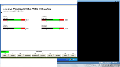

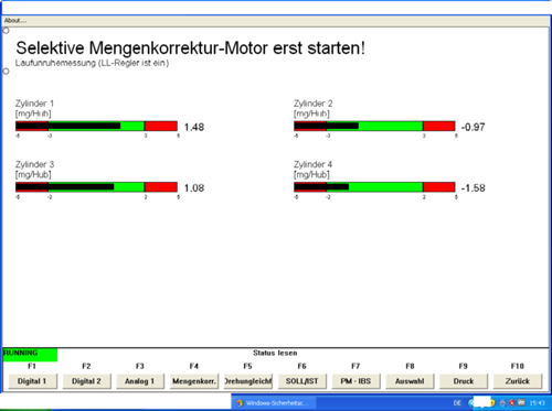

Sind diese Werte Ok?

sieht doch gut aus, wenn ein wert bei 12 sein würde, dann würde ich sagen da fehlt ein zylinder ... aber das sieht doch gut aus!
Das ist immer verschieden ich mache noch ein Foto...BZW Welche werte darf er nicht haben?
I-Wie kann ich keine Bilder machen aber aufjedenfall hat mein Motor drehzahlschwankungen Zylinder 4 läuft zwischen -0.01 0.01 0.02 und 0.30 aber oft ist er bei 0.01 und 0.02 wann Läuft ein Zylinder nicht mit und wann schon?
Lauf

Hast Du schon mal über den Sinn der grünen und roten Bereiche der Balken nachgedacht?
Nur mal so eine Idee ...

Nein was heißen die Grünen und Roten balken?
Rael meinte wohl, wie üblich:
Rot = etwas stimmt nicht oder ist im Grenzbereich
Grün = volle Fahrt voraus, alles in Ordnung oder im "grünen" Bereich 😉

Und das heisst also das alles Grün sein muss und es darf nicht mal ein bisschen Rot sein oder? Ist das bei mir zu viel oder noch Okay?
Und wenn "Nicht" was könnte die Ursache sein?...Was bedeutet der Schwarze balken im Grünen drinne? bin halt nicht so ein Professort 😠

IN der´mitte der Grünen linien sind doch Dicke Schwarze striche wie soll man die Übersehen 🙂 ! ?

Ja, bist Du! 😁
Im Bereich -3 bis +3 ist der Balken grün, links und rechts daneben rot.
