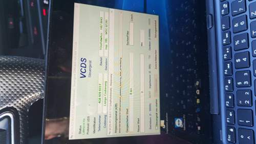

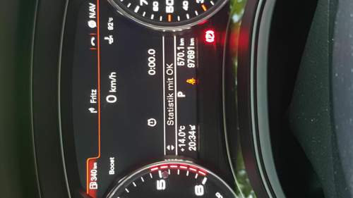

Hallo
Ich habe ein 4G BJ2012.
Ich würde gerne die Öltemperatur angezeigt bekommen, jedoch ist bei mir kein Laptimer vorhanden.
Ab BJ2013 ist dieser ja vorhanden. Lässt der sich bei MJ2012 irgendwie freischalten? Eventuell per MMI Update?
Danke

hab jetzt alle Seiten überflogen und seh nicht durch.... kann ich mit der vorne genannten codierung im stg. 17 die öl temp einschalten in meinem fl 3/15?
ja
s. auch hier: https://www.motor-talk.de/.../...an-meinem-audi-a6-4g-fl-t5468122.html
diese byte und bit angaben hab ich in mein vcds so nich.... habn dropdown wo ich 1000 sachen auswählen kann
du bist ja auch in den Anpassungskanälen
kleiner tipp vielleicht? 🙂 ich muss auf codierung, richtig?
Korrekt, "Codierung - 07"
war ich schon... und dann? Vielleicht kurzn 2 zeiler wenn ich ganz lieb bitte bitte sage? 😁
Dann Zeile 3, ins 2. Feld und anschließend den Haken bei "Laptimer" setzen - schließen und die neue Codierung bestätigen
Alternativ Teamviewer - hast du ja auch auf deinem Notebook 😁
