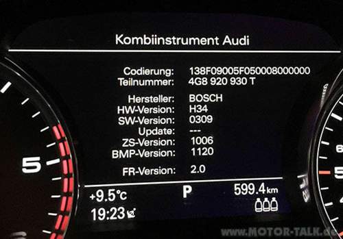

Ich habe ein 4G BJ2012.
Ich würde gerne die Öltemperatur angezeigt bekommen, jedoch ist bei mir kein Laptimer vorhanden.
Ab BJ2013 ist dieser ja vorhanden. Lässt der sich bei MJ2012 irgendwie freischalten? Eventuell per MMI Update?
Danke

375, Du kannst also auf die 519 updaten, es gibt es eine TPI, die als Lösung ein Update vorsieht.
jemand eine Idee, ob das bei meinem FIS auch möglich wäre?
Hätte schon gerne Öltemperaturanzeige...
Fis
Ja geht.
das Update wäre möglich, nur einfach so geht's nicht...
Naja, aktuell gibt es noch niemand der das Update beim Freundlichen, inks. Rückdoku machen lassen hat. Evtl. sind dann ja die Fehlenden Parameter gesetzt.
Ist das Update nur möglich wenn der SW stand 309 ist ?
Ne bei allen Versionen ausser 4xx
Das war klar 🙁
@combatmiles schrieb am 17. Dezember 2015 um 11:36:35 Uhr:
Ich fürchte, wenn ich damit zu meinem 🙂 gehe, weiss der ohne genaue Arbeitsanweisung eh nich, was und wie er das machen kann.
Meine bisherigen Telefonate haben eher ergeben, das da wohl kein KnowHow über das Normalmass in diesem Bereich vorherrscht
Wenn er die TPI findet hast gewonnen, da ist eine bebilderte Anleitung angehängt
