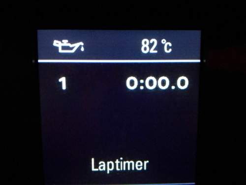

Hallo liebe Leute,
ich brauche einmal ganz schnell und dringend eure Hilfe!
Vor einigen Wochen habe ich hier gelesen, dass man sich den Lap Timmer freischalten lassen sollte, damit man auch die Öltemperatur
und Turboleistung sieht.
Nun stehe ich heute in der Werkstatt zur Insche und wollte das vom :-) gleich mit codieren lassen.
Er sagt nun dass ihm die codierungen fehlen und audi die nicht freigibt .....kann mir jemand schnell weiterhelfen ??

@Antoni schrieb am 23. November 2017 um 23:38:58 Uhr:
Codieren?Du meinst eher Flashen …auf der ersten Seite hat einer ein svm gepostet bin ich der Meinung
Du hast natürlich recht, ich meinte Flashen, nicht Codieren. Danke für den Hinweis.
Das auf der ersten Seite ein SVM Code ist habe ich gesehen, wäre nur die Frage ob der noch aktuell ist, schließlich ist der Beitrag von 2010.
Bin weiterhin für nützliche Tipps dankbar.

Heute gehts ab zum 🙂
Kombiinstrument soll auf SVM-B817A003 geflasht werden und vielleicht können sie auch mit "gateway 19A002" was anfangen.
Werde bericht ob es geklappt hat.
@Cooper75 schrieb am 6. Dezember 2017 um 12:25:07 Uhr:
Heute gehts ab zum 🙂Kombiinstrument soll auf SVM-B817A003 geflasht werden und vielleicht können sie auch mit "gateway 19A002" was anfangen.
War nun am Nachmittag beim 🙂, Öltemperatur(SVM-B817A003) funktioniert jetzt, siehe Bilder.
Allerdings mußte ich Zuhause mittels VCDS nach Codieren, Öltemperatur ging noch nicht und der Zeigerausschlag war auch weg.
Das Flashen des Gateway's(SVM-B819A002) klappte leider nicht.
"Codierung wurde vom Steuergerät nicht erkannt" oder so ähnlich stand auf dem Bildschirm des Diagnosegerätes.
Liegt es vielleicht an meinem Gateway?
SW: 8T0 907 468 P HW: 8T0 907 468 K
Gekostet hat der Spaß 75€
