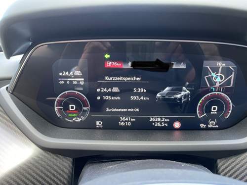

Hallo zusammen, habe meinen GT seit Anfang August und jetzt 3600km drauf, komme gerade aus Paris zurück, 24,4kWh/100km finde ich für einen Schnitt von 105km/h ok, hatte viel Spaß, in Frankreich natürlich 130, versteht sich, mit den Assis war das sehr angenehm und sehr bequem, vor allem durch die doppelten Scheiben und 130km/h absolut leise.

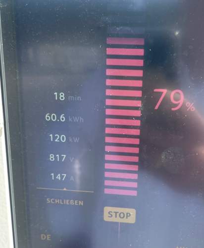

Auf dem Rückweg habe ich zweimal kurz geladen - leider brach es beim zweiten Stopp zweimal ab, sonst wäre es noch schneller gegangen. Ich finde 18min für 60kWh (Start der Ladung bei 17%) einwandfrei - da muss man sich beim Toilettengang schon beeilen ;-)
Durch das zweimalige Neustarten und einem defekten Lader habe ich in Summe 40min Standzeit gehabt. sonst sicher nur 30min.
Entscheidend ist, dass man ihn bis 15 oder besser 10% runterfährt, ist natürlich etwas risikoreich, wenn man an defekte oder volle Ladestationen kommt. Aber bisher bin ich zufrieden.
Auf der Hinfahrt bin ich früher raus (Akkustand 40%), die Ladezeit in Bezug auf die Lademenge war sehr viel schlechter.
