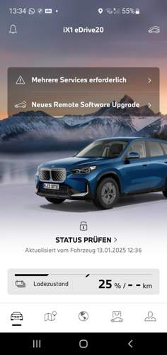

Ok - kurzes Update. Der freundliche Pannendienst konnte den Wagen fremdstarten. Dir 12V Batterie hatte eine Spannung von 2,5V.
Ich bin dann sofort zu BMW ohne den Wagen auszumachen (u.a. lief die Heizung nicht). Der iX1 zeigte dutzende Alarmmeldungen an, und der Pannendienst empfahl, den Wagen in die Werkstatt zu fahren.
Bei der Annahme konnte der BMW Service den Wagen nicht wieder öffnen - die 12V Batterie ist wohl komplett hin.
Außerdem stand in der App, dass ein SW-Update verfügbar sei. Hat der Wagen während der Standzeit vergeblich versucht das Update herunterzuladen und zu installierem? Ist deshalb das System nicht runtergefahren und die 12V- und die HV-Batterie entladen?
Geschätzte Zeit in der Werkstatt sind 1 - 3 Wochen. Zwischen Neujahr und heute hat der Wagen noch einmal ca. 20% SoC verloren.
Was ich bei meinem damals auch vermutet hatte. Aber die Werkstatt hatte natürlich keine Antwort.
