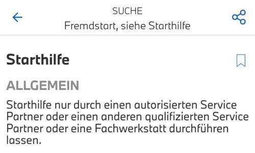

Mal eine Frage. Wo finde ich eigentlich die Anschlüsse der 12 V Batterie zum überbrücken oder zum Aufladen falls diese mal entladen sein sollte. Finde dazu nichts in der Bedienungsanleitung.
Hintergrund: Fahrzeug steht demnächst 3 Wochen im Parkhaus wegen Urlaubsreise und ich wollte vorbereitet sein, falls mich das Schicksal auch treffen sollte. Würde Überbrückungskabel dann dabei haben und wollte im Vorfeld die 12 V Batterie mal voll aufladen.
@Wegiman schrieb am 19. Januar 2025 um 17:14:28 Uhr:
Die große BMW-Abdeckung unter der Motorhaube einfach abziehen. Dann sieht man rechts eine rote Kappe, die man abziehen kann - darunter ist 12V+. Für Minus einfach an einen Massepunkt anschließen.
Es gibt noch einen dezidierten Massepunkt - ich kann leider im Moment kein Foto machen.
Ich vermute, dass das externe Aufladen und Starthilfe nicht beschrieben sind, damit das niemand tut. Wenn man ein externes Ladegerät anschließt und dann doch unerwartet gleichzeitig der interne DC-DC-Konverter loslegt und auf denselben Stromkreis seine Spannung ausgibt, muss nicht unbedingt ein Schaden entstehen - aber BMW will vorsichtshalber nicht für eventuelle Folgen verantwortlich sein, oder?
Bedienungsanleitung Starthilfe iX1
