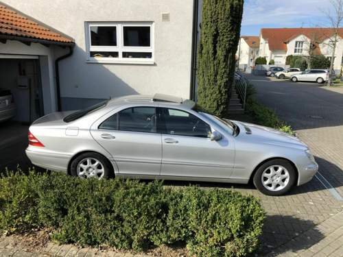

Lang gesucht - endlich gefunden. Mein Künftiger S320
Mercedes S-Klasse W220
...und diesmal mußte ich nicht durch halb Deutschland fahren um irgendwelche vergammelten W 220
bei dubiosen Kiesplatzhändlern zu begutachten. Diesmal hat mich ein befreundeter Markenhändler angerufen und mir den Wagen zum Kauf angeboten.
Der Wagen ist tatsächlich aus Erster Hand und ist seit Mitte 2000 genau 128 TSD km gelaufen.
Alles penibel bei Benz gewartet bzw. gemacht. Winterreifen gibts nicht dazu - er hatte nie welche und hat nie Streusalz gesehen. Vielleich deshalb auch kein Rost.
Ansonsten wie ich ihn haben wollte. Vormopf , Silber , Schiebedach , Sitzheizung vorn. Mit dem alten Navi kann ich leben , das übernimmt heute eh Smartphone. Und auf Kuhleder kann ich auch verzichten.
Der gesamte Innenraum , Polster etc. machen einen absolut Neuwertigen Eindruck. Hier saß jemand anscheinend nur mit Anzug drinn. Die Plasikstreifen zum Schutz auf der Einstiegleiste kleben noch drauf seit der Auslieferung. Keine Cola Scheiben , keine verkratzten oder gerissenen Plastikverkleidungen an den Vordersitzen wie sonst üblich. Keine Kratzer , Beulen , Dellen. Unfall frei und auch keine Nachlackierungen u.s.w. Ein unglaublich wertiger Zustand innen wie aussen.

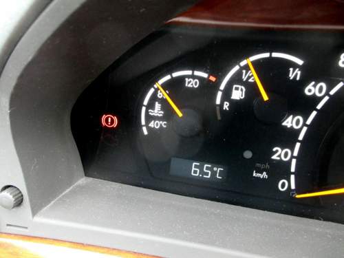

Bild 2: Bei der Kühlwassertemperatur komme ich gerade mal auf 80 Grad. Müßten es nicht knapp 90 Grad sein ? Evtl. Thermostat tauschen ?
Die Temperaturanzeige war bei mir auch bei knapp über 80 Grad wie festgetackert. Thermostataustausch brachte Besserung. Nun geht die Anzeige auch bis knapp 90 Grad (Öffnungstemperatur Thermostat ist 87 Grad)

Hatte immer nur 60C außer in der Stadt, mach Thermostat-Tausch jetzt konstant bei knapp über 80C also stimmt bei dir alles.

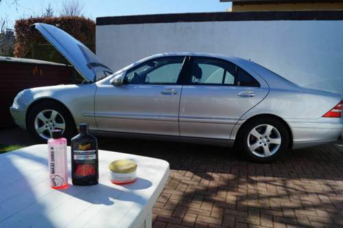

😛😛 Endlich besseres Wetter - wenn auch noch etwas frisch. Aber Morgen solls etwas wärmer werden.

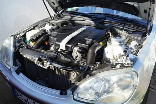

Möchte dann möglichst an 2 Tagen den Lack aufbereiten , also Waschen , Polieren und vor allem Wachsen . Motorraum , Kofferraum sowie Innenraum ist alles Top. Nach fast 20 Jahren habe ich heute auch die Schutzfolie der Eingangsleisten entfernt. Foto. Habe auch mal die Wagenheberaufnahmen kontrolliert. Foto. Die Schwellerabdeckungen montiere ich erst im Sommer ab , um zu schauen wie es da aussieht.

...vor dem Polieren nicht das Kneten (!!!) vergessen, @Sternenbill .
