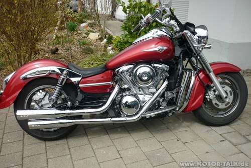

Das erste zeigt meine Kawa (wenn schon, denn schon;-).

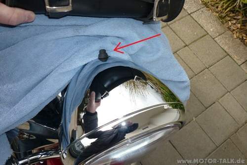

Foto 2 zeigt den Scheinwerfer von aussen mit dem besagten Schalter.

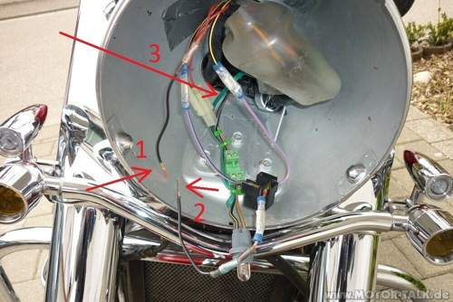

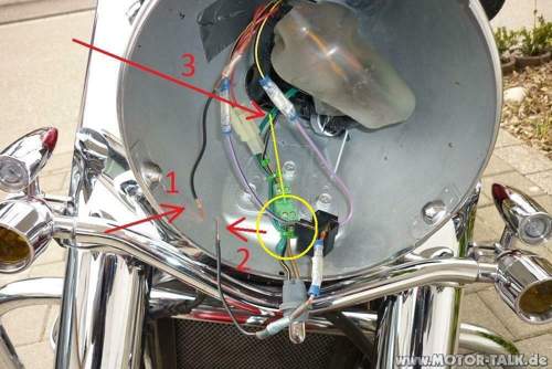

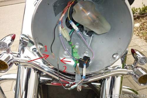

Foto 3 zeigt den Scheinwerfer von innen mit den Kabeln. Das (die) Kabel betreffend Abblendlicht (es ist definitiv das Abblendlicht) habe ich markiert. Kabel 1 ging auf den Schalter, Kabel 2 war an das Innengehäuse des Scheinwerfers geklebt. Nach meinem Verständnis sollten beide Kabel miteinander verbunden sein.
Foto 4 zeigt das Scheinwerfergehäuse von innen mit dem Schalter, an dem Kabel 1 befestigt war und daneben der Klebestreifen, mit dem Kabel 2 am Scheinwerfergehäuse geklebt war.
Alles in allem wirken die Kabel im Scheinwerfergehäuse eh' etwas 'geflickt'.

Mein Vorbesitzer hat den Originalscheinwerfer durch einen neuen ausgetauscht; vielleicht einer aus dem Ausland, wo es nicht Pflicht ist, beim Fahren auch tagsüber das Licht einzuschalten (auf dem Scheinwerfer ist ein E-Zeichen drauf). Deshalb auch der Schalter, mit dem man das Abblendlicht manuell ein- und ausschalten kann. Beim Einschalten wird der Strom für das Abblendlicht über das Scheinwerfergehäuse von Kabel 1 nach Kabel 2 geleitet - ich kann's mir nicht anders vorstellen, bin aber leider kein Elektroniker und weiss nicht, ob das überhaupt möglich ist.
(Da mir der Schalter mittlerweile auseinandergeflogen ist, kann ich meine Vermutung leider nicht mehr überprüfen).
Ich habe jetzt beide Kabel 1 und 2 fest miteinander verbunden und das Abblendlicht funktioniert wieder einwandfrei.

sieht nicht "geflickt", sondern eher unprofessionell verbastelt aus. Zu Deiner Theorie mit dem Einschalten, Strom vom Gehäuse über den ominösen Schalter zur Glühlampe: Würde funktionieren, wenn der Schalter in die Masse eingebunden gewesen wäre, dann hätte aber das Fernlicht nicht funktionieren dürfen und das Abblendlicht auch nicht nach dem Kabeltausch. Welchen Zweck der Schalter haben sollte, weiß vermutlich nur der, der ihn eingebaut hat. Zum Manuellen Ein- und Ausschalten sollte der sicher nicht dienen, dazu gibt es einen serienmäßigen Schalter, der dürfte auf der rechten Lenkerseite zu finden sein.
Nur so interessehalber, dieses grüne Kabel, das im Bild 3 zu sehen ist, wofür ist das? Sieht für mich wie billiges Lautsprecherkabel aus, das die Standlichtversorgung anzapft.

Hallo DIMI64
Du meinst das grüne Kabel, das ich im beigefügten Bild mit der Ziffer 3 beschriftet habe? Das ist kein Kabel, sondern ein grüner Kabelbinder, der etwas 'unglücklich' parallel zu den anderen Kabeln verläuft.

Hallo Ukiwa_san,
ja, das meinte ich. Bin aber immer noch der Meinung, das es ein Kabel ist, denn wenn Du den"Kabelbinder" nach unten verfolgst, siehst Du, das er auf die schwarz/gelbe Leitung des Standlichtes geklemmt ist.
