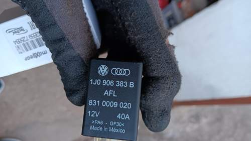

Mein Beetle von 2001, Motor AHY mit 1,6 ltr. und 75 KW/102 PS hat ein Problem mit der Lambdasondeneizungen trotz neuer Lambdasonden auf Bank 1 und 2.
Heute mal alle Kabel geprüft, sind alle intakt und Strom kommt an.
An was kann es noch liegen? Kraftstoffpumpenrelais oder was anderes? Hat einer ein solches Kraftstoffpumpenrelais mit 8 PINs wie auf dem Bild zum testen?
Ich bin verzweifelt, ich muss zum TÜV.
Gruss Uwe
Das Relais habe ich in Verdacht

Welcher Motor ist denn verbaut ?
AHY ist nen 2,5TDI mit 151PS aus dem T4 😉.
Welchen Widerstand haben denn die Heizungen der Lambdasonden ?
Ist ein AYD Motor verbaut.
Beide Heizungen der lambdasonde hängen an der selben Sicherung, an der hängen aber noch das Tankentlüftungsventil, das Relais der Sekundärluftpumpe so wie der LMM.
Wenn diese nicht im Fehlerspeicher stehen sollte die Sicherung in Ordnung sein.
