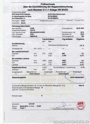

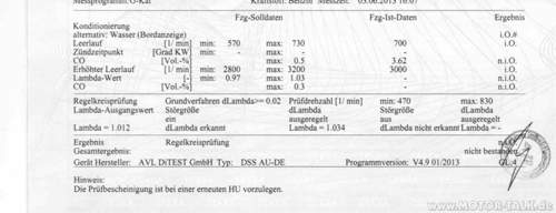

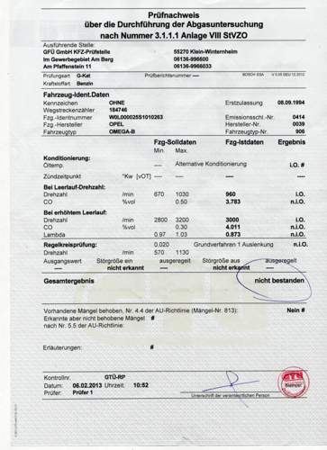

Auch ich habe Heute eine AU machen wollen. Leider durchgefallen da mein CO wert exorbitant hoch ist. Der Prüfer meinte die Kat´s wären defekt. Wieder zuhause angekommen hab ich den OP-Com angeschlossen und muste feststellen das O2 Sensor Stromkreis Spannung zu niedrig hinterlegt war. Ich hatte vorm Tüv aber erst die fehlercodes gelöscht. Desweiteren hab ich keine reglung von Mager auf Fett auf Bank 2 im op-com feststellen können. Ein wechsel mit einer funktionierender Lamdasonde (die etwas träge reagierte im anderen Auto (siehe Signatur) regelte sie etwas später als die andere Bank) brachte keine veränderung. Beide schwanken zwischen 120 und 97 mV. Bank 1 ist I.O. Sie Pendelt zwischen ca 120mV und 800 mV und auch die anzeige im pc geht von Fett auf Mager.
Ich habe natuerlich auch schon mit OP-com die O2 lernwerte resettet.
In dem Wagen ist übrigends auch eine Gasanlage verbaut und die AU wurde im Gasbetrieb durchgeführt.
Leider ist da regeln in gos sowie auch im Benzinbetrieb.......
@Coyote:
Wenn du weisst was es war oder deine Werte I.O sind, gib bitte mal bescheid was es war....
Anbei mal mein AU bericht

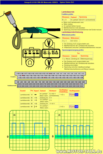

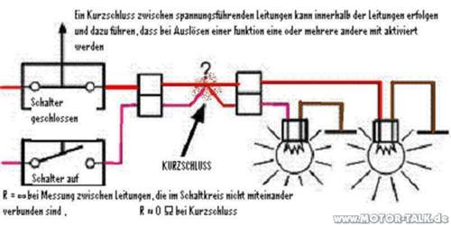

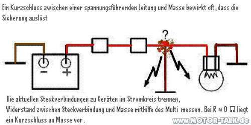

Hallo!
ein Multimeter für 6-9 Euro kaufen!
auf den 2 Bildern sieht man die unterschiedlichen Arten eines Kurzen!
Schaltpläne auf www.vectra16v.com/slp/slp_omega_b_mj00.pdf
Immer daran denken,ein Kurzschluß kann auch von einem Bauteil hervorgerufen
werden( z.B.Lambdasonde),bei Zündung ein muß 12 Volt auf einem Kabel der
Lambdasonde sein! 4 Kabel sind dort vorhanden!
Bild 3 ist nicht auf meinem Mist gewachsen,denke von Kawamani !
etwas machen must DU natürlich,aber macht auch Spaß!
mfg
bild 3 könnte auch von Kurt stammen,weiß es nicht mehr,aber eine
gute Anleitung!
vor dem messen von Widerständen ist die Spannungsversorgung zu kappen!
ergo nach Zündung aus noch 2 Minuten warten und dann die Batterie
abklemmen!
Stecker Motorsteuergerät abmachen und die Kabelei zur Lambda messen!

Bei mir ist wieder alles in Ordnung. Es war ein Kabel welches zur Gasanlage geht das zur auswertung der Lamdawerte Parallel an dem lamdakabel om auto angelötet wurde. Dieses kabel hat einen Kurzschluss verusacht und so regelte ein Bank nicht.
Getestet habe ich indem ich die lamdas abgeklemmt habe und die steuerleitung mit einem durchgangsprüfer gegen masse gemessen hab.
Vieleicht hilfts dir bei deiner suche......
