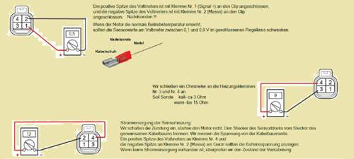

die Sondenspannung mißt man normal bei stehendem Motor,
da muß ca die Batteriespannung anliegen,ohne Spannungsspünge.
so wie im Bild.
mfg
Lambdasonde-stecker
Darf ich zum Stromversorgung prüfen die Sonde ausstecken oder muss die angesteckt sein und nur die eine Litze aus dem Stecker herausen sein ?
bei der Stromversorgung ist die Sonde ist abgesteckt und
man prüft die Versorgung aus dem MSTG!
Rein Theoretisch ,
müsste die Sonde alleine eine Spannung erzeugen von 1 zu 2 ,
wenn der Stecker abgesteckt ist.
aber nur so maximal bis 0,2 V bei warmen Motor.
