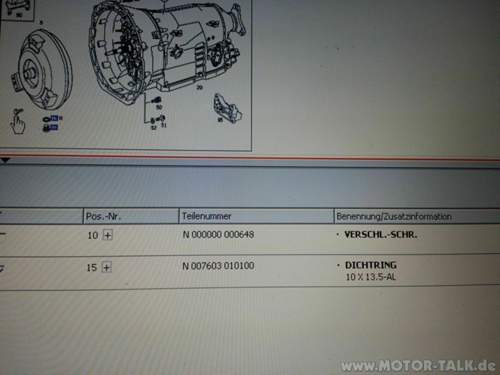

Servus, habe am Donnerstag alle 4 Lambdasonden gewechselt und die beiden Gasfilter noch.
Siehe da, das Ruckeln oder zucken ist weg und der V6 hat jetzt seinen tatsächlichen Durchzug😛😛😛
Habe aber beim wechseln unterhalb wo die beiden rechteckigen Kunststoffabdeckungen an der Getriebegockel sind, Ölverschmutzungen gesehen😠
Soweit ich weiß, ist es der Bereich wo der Wandler sitzt.
Und der Wandler hat ja eigentlich eine Ablassschraube mit Dichtring.
Kann es sein, das es dort undicht ist?
Und wenn ich die Schraube löse, kommt bestimmt das Getriebeöl im Wandler mit raus oder???

Sooo, das Ruckeln war nach dem Tausch der Lambdasonden wieder da....
Ich war gestern beim Umrüster der hat festgestellt, das die Membrane vom Verdampfer verschlissen war...
Jetzt läuft der Schinken wie er wirklich laufen soll🙂
