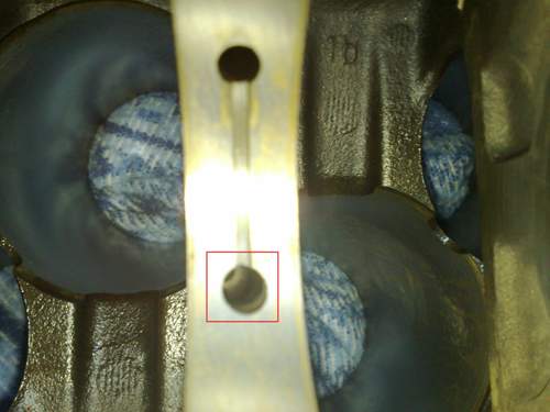

hi,
sagtmal ist das normal das in manchen lagerschalen eine kleine kugel sitzt und in machen nicht???
gruß

also sollte überall diese kügelschen sein? -.-🙂😕
Sechs Stück müssen da sein. Oder hast du einen Siebenzylinder? 😉
ne eig. nicht aber 3 fehlen kann doch nicht sein ich dachte das es da vlt ein system gibt hmmmm
Ölspritzdüsen sind in den Kurbelwellenlagern 2 bis 7 eingebaut beim VR6.
Richtig ist also das einige Fehlen.
George.
super danke

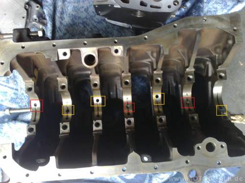

wo ich rot makiert habe sitzen die kugeln drinn
und in den die ich gelb makiert habe sitzen keine drinne
stimmt das?

underground ich hatte dir doch die repanweisung   geschickt  da müsste  es eigentlich genau drinnen stehen . in der  dir zugeschickten SSP  brauchst du nicht suchen .
ich habe  erst eine KW abgenommen beim  VR   und  kann beim besten willen nicht sagen wieviele drinnen sein müssen . wenn der Holländer  nach eigenen aussagen  schon soviele VR blöcke  gemacht hat  sollte  er das  in den Bearbeitungsvorschriften stehen haben  . einfach kurz anrufen
ich denke  PK  george  hat  nachgeschaut   denn zu erst   fand  er es krass  was er sah und  jetzt  weiß er    sogar  wo  es  sitzt 😁
die  teilenummern  sind  auf alle Fälle  021103157A
Die Info von PKGeorge ist aus dem Reparaturleitfaden. Da fehlen also einige. Ich würd die Dinger einmal komplett tauschen. Wer weiß, was der Block schon für Fresser oder sonstige Schäden mithat...
Die Düsen müssen bei Fressschäden und sonstigen Spanabhebenden Schäden (wenn's da noch soviele gibt) getauscht werden!
Warlord  da  gehe ich mit dir  dacore 😁
der  block  wurde  bei einer  Firma  in aachen  komplett überarbeitet (  die  ist sehr gut eigentlich 😁 und  macht auch  sachen für  das Schnitzer  BMW Team   und few Motorentechnik )
geplant gebohrt  gehohnt  lagerböcke  bearbeitet  kw  feingewuchtet  usw  pp.
das übliche  große  paket  halt .
ich würde  auch alle tauschen  bzw  hätte  der Holländer  das eigentlich   machen müssen
er hat ja  nun mal  schließlich  die Bearbeitungsvorschriften 😁
