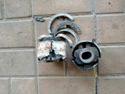

Lagerschaden vom Aggregateträger
auch bei Poltergeräusche können diese Lager defekt sein.
Besonders die hinteren Lager ... sind mehr im Spritzwasser.
Die Bilder sind von meinen ...
Mj. 2008
134000 km
Zur Rep. muss der Träger raus
Lager auspressen, neue rein.
MfG

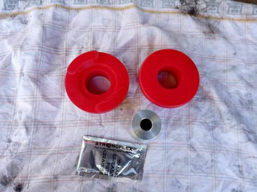

Auch von mir einen kurzen Erfahrungsbericht:
Ich habe (erstmal) nur die hinteren Lager gewechselt - etwa so, wie schuvi es beschrieben hat.
Ist ohne Hebebühne machbar, aber natürlich krabbelig.
Ich habe nur die hinteren Lager gelöst, die vorderen fest gelassen, dann ausgebohrt (dauerte bei mir länger als 3 Minuten ), rausgezottelt und dann PU-Buchsen verarbeitet.
Strongflex bietet Buchsen aus PU an - diese sind 3-teilig.
Ein PU-Teil fädelt man von oben ein, das andere von unten, dann kommt in die Mitte die Metallhülse.
Damit habe ich mir das Einpressen erspart, außerdem sind die Buchsen um längen härter, als die original schwabbeigen Konstruktionen.
Nach Aussagen meines TÜV-Prüfers (ohne Gewähr!) sind PU Buchsen auch zulässig.
Kostenpunkt beide Buchsen incl Versand etwa 65 Euro, 3 Stunden Arbeit.
Mein lautes Klappern auf Kopfsteinpflaster beim Bremsen ist nun weg und die Vorderachse läuft viel, viel straffer.

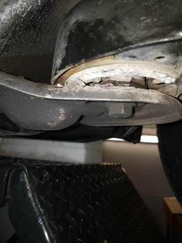

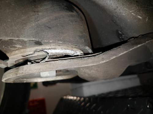

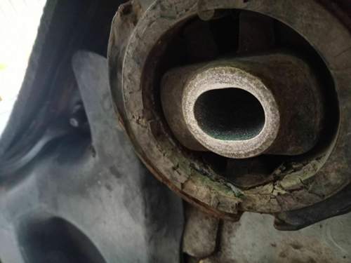

Meine hinteren Lager des Aggregateträgers sehen auch ziemlich fertig aus (siehe Bilder). Ich habe jedoch aktuell kein Poltern o.ä. auf Kopfsteinpflaster, sondern habe eine Vibration bei um die 120-140km/h im Fahrzeug. Im Stand bei eingelegtem Gang und getretener Bremse spürt man ebenfalls eine Vibration. Kann sowas auch von den Lagern kommen?
Ich habe schon eine ziemliche Odyssee mit diesen Vibationen hinter mir und einige Teile erneuert (alle Antriebswellen, alle Radlager, alle Koppelstangen, neue Reifen, Räder gewuchtet, alle Bremsen inkl. Belägen, Gummimetallager der oberen Querlenker). Die Vibrationen sind zwar schon geringer geworden, aber leider nicht ganz verschwunden.
