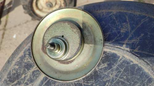

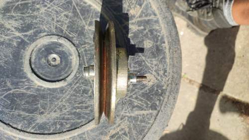

leider ist mir der Lagerbolzen bei der Keilriemenscheibe meines ALKO Balkenmähers abgebrochen.
Weiss jemand hier wie ich den restlichen Bolzen aus der Scheibe kriege um einen neuen zu verbauen?
Viele Grüsse
Vorne
Hinten
Seitlich

Der Bolzen sollte doch auspressen gehen. Sollte das Lager dabei Schaden nehmen oder evt. eh schon kaputt sein, so muß man die Schweißpunkte ausbohren und kann dann die 2 Schalen trennen und das Lager entnehmen. Die Schalen dann mittels Schrauben wieder verbinden. Habe ich schon des öfteren praktiziert und funktioniert tadellos.

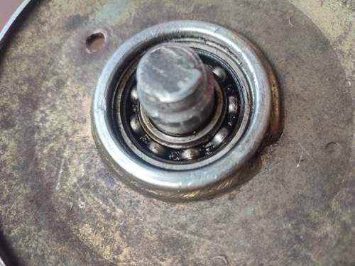

Verstehe ich leider nicht wie, bzw wo ich es auspressen oder aufbohren soll.
Habe den Dichtungsring entfernt und noch ein Foto vom inneren gemacht.

Du brauchst ein Gegenstück zum auspressen, das muß rückseitig über das Exenter passen ( möglichst in de Sicke (?) Riemrnscheibe, also so das der druck beim pressen mittig wirkt)
Dann auf den abgebrochenen Stummel pressen - wenn du ne Presse hast , super ! Sonst vielleicht grosser Schraubstock oder ein Wagenheber wenn man entsprechenden Druck aufbauen kann
Das Lager war ja geschlossen - glaube nicht das das wieder zu geht - jetzt solltest du auch ein entspr. Lager besorgen und auch dieses tauschen, Staub und Dreck wird das alte so nicht lange aushalten
Lager und Achse sind doch 2 eigene Bauteile, also trennbar, wie vor mir schon beschrieben. Da das Lager aber def. Schrott ist, weil offen, mußt es auch tauschen und kannst dir das auspressen ersparen. Also gleich die Scheibenhälften teilen und beides erneuern.
Erst die abgebrochene Achse auspressen, dann kommt der Rest ... , aber mach wie du denkst

Also einen kleinen Topf oder ähnliches rückseitig über den Exenter stülpen und so in den Schraubstock einspannen dass der Topf und der defekte Bolzen im Schraubstock stecken. Dann den Schraubstock langsam zudrehen und warten/hoffen dass das Kugellager rauskommt. Richtig?

Das Ganze besteht nämlich aus drei Teilen: Exenter, Lager mit Hülle und Bolzen.

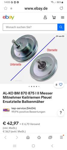

Im.Prinzip ja, die frage ist ob es die exenterwelle ohne die Riemenscheibe gibt ...Sonst macht es keinen Sinn hier grosse Energie aufzuwenden
Sonst kaufst du einfach das komplette Teil...
Screenshot-20240704-140537-samsung-internet
Super, Danke.
Bei dem Preis kann man nicht meckern.
Leider bin ich mir nicht sicher ob es für mein Modell ist.
Aber vielleicht finde ich das noch raus.
Ich hab mir grad nochmal die Bilder zu dem mgl. Ersatz angeschaut... Ich denke , man bekommt das Teil garnicht zerlegt, dafür ist es nicht gemacht.
Wenn es ein seltenes Stück waere... klar kann man alles restaurieren (in dem Fall wohl nicht ohne drehbank) schau einfach ob das Teil passt , im Zweifel schick dem Verkäufer die Abmessungen deines teils zum Vergleich...
