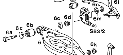

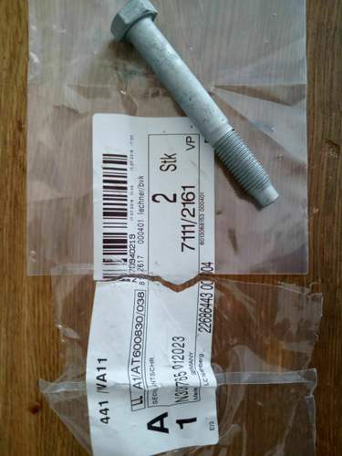

Ich bin momentan dabei an meinem W124 die ,,Raumlenker Hinterachse“ zu überholen. Probleme habe ich bei den auf den Bildern aufgeführten Lagern. Ich denke mal das jemand, der das hier ließt, bereits Erfahrungen beim Austausch dieser Lager gesammelt hat und diese auch ausführlich berichten kann.

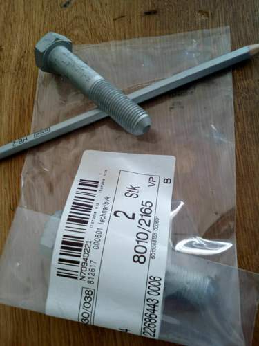

zb. diese hier am bild - ich weis zwar nicht welche funktion das ungewöhnliche ende haben soll, oder ob das überhaupt wichtig ist - aber so etwas wird man nicht bekommen - oder doch ? - made in Germany - LC Nürnberg - werden die dann auch nicht sein....
am bild die mit dem ungewöhnlichen ende - relativ günstig mit knapp 4 euro / Stück
und die andere um knapp 8 euro / Stück - also ich weis nicht - das erscheint mir einfach viel zu viel für eine einzige schraube.

So eine Schraube mit dem komischen Ende hab ich noch nie gesehen, ist da eine Inbusaufnahme drin? Sowas haben Schraubenhändler natürlich nicht zu bieten.

Der Zapfen am Gewindeanfang hat - ist die Schraube erstmal drin - keine Bedeutung mehr. Ich nehme an, die Schraube lässt sich so besser "einfädeln".

da ist keine imbusaufnahme - nein.
sieht so aus als würde man da ein aus/ein-presswerkzeug ansetzen können.
ich weis jetzt nicht genau wo die schraube hingehört - ob an der (alles an der hinterachse) traggelenk-seite oder am federlenker achs-seitig - an eine dieser stellen gehört die schraube hinein - das sehe ich dann ja beim ausbau und vergleich mit der alten schraube - die ersetzt wird gegen die neue, weil sie vermutlich leiden wird durch eventuell notwendige gewaltanwendung beim demontieren
ist eine 10.9er - in dem fall.
möglich - ja - aber bei der grösse ist doch einfädeln nicht wirklich ein thema ...

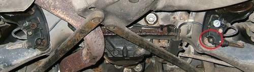

die besagte schraube und der zapfen am gewindeanfang könnte für den schalter des überrollbügel beim cabrio sein. In meinem fall dann sinnlos weil limo
Ueberrollschalter

also die Schraube gehört nicht zuim Radträger (die ist viel spannender)...also bitte meinen Post dazu vergessen!!!!!!!!!
Das ist die Schraube für den Federlenker ....Innenseite.
Die Verjüngung hat den simplen Hintergrund, dass man den Federlenker in der Regel mit einem Heber in Position bringen muss....das ist gar nicht immer so einfach, weil er die Feder klemmt und auf der anderen Seite am beweglichen Traggelenk befestigt ist...
Kurz und gut: Man kann auf den Schraubenkopf etwas "hämmern"...wenn die Bohrungen am Achsträger und des Federlenkers nicht akurat fluchten (wegen der benannten Spannkräfte der hinteren Feder) und somit die Schraube gut in seine Position bringen ohne das Gewinde durch die ersten Hammerschläge zu schädigen.....gute Schraube!!!

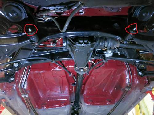

hier mal ein Bild des Bestimmungsortes.... rot umkringelt

Zentrierung für den Überrollbügel-Schalter beim Cabrio.

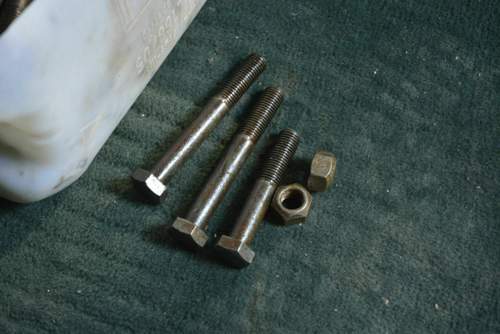

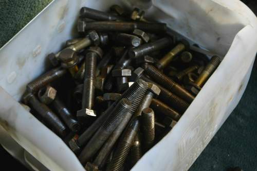

Ich habe im Internet gelesen und an alten Schrauben gesehen das Fahrwerk Schrauben meist 10.9 sind.
Am Motor die sind meist 8.8
Das sind Schrauben die ich selber ausgebaut habe weil ich die auch im Zubehör nachkaufen will, bzw gekauft habe.

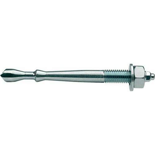

mir ist auch eingefallen wo ich zuletzt eine solche schraube verwendet habe - bei der montage einer markise - da war die funktion wirklich die - da konnte man draufhauen ohne gleich das gewinde zu beschädigen - bei der mercedes schraube ist es wohl nicht dazu gedacht draufzuklopfen sondern eben eine zentrierung für den überrollbügelschalter beim cabrio ..
