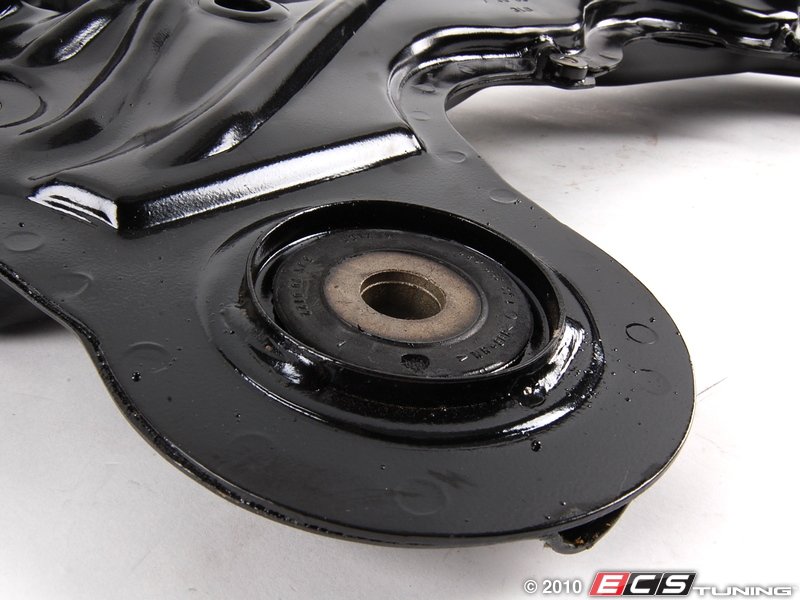

Da ich demnächst die Querlenkerlager wechseln werde stellt sich mir die Frage ob die beiden hinteren Lager vom Achskörper auch schon fällig sind. Die sind zwar rissig aber nicht ausgeschlagen soweit ich das beurteilen kann. Zudem muss die Karre nächsten Monat zum TÜV. Ohne Bühne ist der Tausch zudem eine unschöne Sache. Ob das der TÜV noch so durchwinkt?
Nochmal zur Klarstellung: es geht hier um die Vorderachse, den Aggregatträger / Hilfsrahmen / Fahrschemel oder wie immer man den auch nennt. Der ist üblicherweise mit 4 Gummitmetalllagern an der Karosserie verschraubt. Beim Golf 4 sind es nur zwei Gummimetalllager hinten, vorne ist er starr verschraubt.
Hier ist das gut zu sehen: https://www.drive2.ru/l/2439355/?page=0
Wegen der großen Scheibe oben drauf ist auch eine Beurteilung im eingebauten Zustand unmöglich. Bei mir war es auch ähnlich wie in den Bildern. Die alten Lager waren so fertig, da brauchte es nichtmal eine Presse die rauszudrücken!
Wenn man also sowieso die Querlenker raus hat ist es auf jeden Fall lohnenswert die Lager auch zu erneuern. Sind nur ein paar Schrauben mehr die zu lösen sind.

Für die Demontage und Montage der neuen habe ich einfach einen Gewindestab, Rohrstück und Druckplatten benutzt. Im Prinzip wie man es auch findet in den ganzen Sets zum Radlagerwechsel oder für die Lager der Hinterachse: Rohrstück/Glocke, Gewindespindel, Druckplatten. Mit Silikonspray einsprühen und dann nach "oben" rausdrücken. Einbau umgekehrt. VW macht das mit einer Presse. Besorg dir so ein Set oder frag nen Schlosser. Evtl. macht das auch der Freundliche für kleines Geld. Du musst eigetnlich nur aufpassen, dass das Rohrstück flächig auf dem Träger aufsitzt und nicht auf den Schweißnähten um die Lager. Also Durchmesser ausreichend groß wählen.
Zum Ein- und Ausbau des Achsträgers ist es ganz sinnvoll einen Heber zu basteln. Ich habe einfach einen Rangierwagenheber genommen und oben eine Holzplatte mit einer Schloßschraube befestigt. Das ging sehr gut und ohne den Heber kannste das vergessen. Außer du machst das auf der Bühne mit Getriebeheber.
Die Teilenr. von Lemförder kannst du hier nachschauen: https://webcat.zf.com/
Da findest auch die anderen Fahrwerksteile. Die Lager haben die Nummer 22399 01 .
Natürlich brauchst noch einen Satz Schrauben vom Freundlichen, bei Bedarf kann ich mal die Liste davon posten.

Nochmal zur Rohrauflage am Aggregateträger. ich hätte jetzt eher vermutet, möglichst ein Rohr im Durchmesser der Achsbuchse zu nehmen. Verformt sich da nix am Trägerblech, wenn man zum Auspressen ein größeres Rohr nimmt, das jenseits der Schweißnähte aufliegt?
Das Lager in dem Link oben hat 120.000 km runter. Und soweit Google das halbwegs brauchbar übersetzt, steht dort, dass nachdem alle anderen Fahrwerksteile bereits getauscht wurden zuletzt diese Lager dran waren und damit das Knacken bzw. Spiel im Fahrwerk beseitigt war.
Hier ist ein Bild der Unterseite: http://c1552172.r72.cf0.rackcdn.com/164497_x800.jpg
Da da siehst du die Schweißnähte und den Wulst. Da außenrum kommt das Rohrstück beim einziehen des neuen Lagers. Das muss nämlich etwas tiefer als nur bündig eingezogen werden damit die Gummilippe umklappt! 😉
Auf der anderen Seite ist ein Verstärkungsring aufgeschweißt, da kann man auf diesen ansetzen (nur wenig größer als der Durchmesser des Lagers).
Verformen tut sich da nix. Der Träger ist sehr massiv, wiegt geschätzte 15kg.

Auf dem Bild sieht man jetzt nicht die Oberseite des Lagers. Verstehe ich dich richtig? Ist der gemeinte Verstärkungsring am Lager dran? Oder am Aggregateträger? Habe so ein Teil noch nicht von oben gesehen, geschweige denn getauscht.
Bin auch gespannt, was da kommt beim TÜV. Um ehrlich zu sein, bin ich das erste Mal sogar ein Bisschen nervös. Neues Lenkgetriebe wäre schon heftig...
Hier ist mal ein Bild der Oberseite zum Fahrzeug hin: http://www.auditeile-wolf.de/.../Hilfsrahmen-10.JPG
Da kann man den Ring etwas erahnen. Durchmesser vom Rohr oder Hülse kann dann fast so groß wie das Lager sein.
