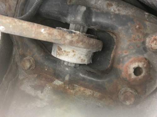

Beim tüv wurde mir gesagt das der Gummi beim längslenker hinüber ist....so nun die Frage was genau wechseln ....hoffe es kann mir wer helfen da ich grad nicht weiß welche teile ich bestellen soll.

Also das Teil is in Fahrtrichtung aufgehängt

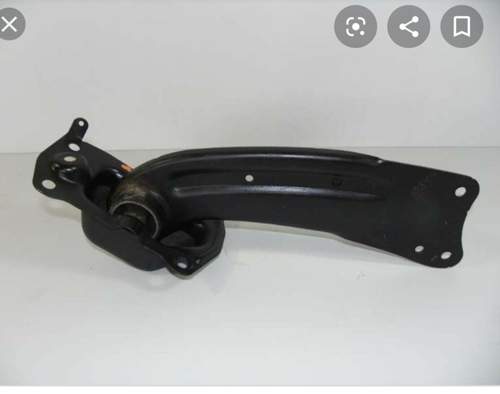

Hab mal ein Bild gemacht von dem Teil ...aber leider ist das das falsche Ende 🙄
Nicht dein Ernst?

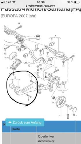

Hier kannst du ja mal selbst suchen, wenn du Vorderachse o. Hinterachse bemühst:
https://volkswagen.7zap.com/de/rdw/passat+4motion+santana/pa/2007-460/

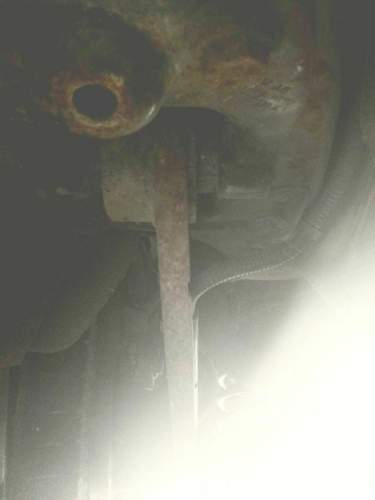

Tut mir leid aber komm nicht ganz unters Auto u wenn ich dir das andere Teil schicke würdest vl nicht wissen wo das ist sorry sorry
Das hier

Sind die Bilder besser ???
Lg
Ja genau ...was genau muss ich da jetzt wechseln wenn der Gummi hin is ??
Das Lager oder den Lenker.
3C0505541ist das gummi.

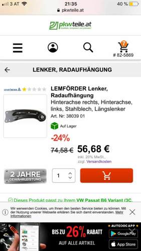

Dieses Teil wäre dann ausreichend??
An sich reicht das Gummi-Metall-Lager.
Brauchst nur das alte aus- und das neue Einpressen. Wenn du dir das nicht zutraust, kann man den ganzen Lenker tauschen. Ob nun rechts o. links ist auch nicht egal. Ob dann nur eine Seite ausreichend ist, bleibt die nächste Frage. Mal in den Prüfbericht schauen. Normal werden beide Seiten getauscht.
Alles in allem, mehr als dürftige Angaben zum Fahrzeug und des Schadens.
Also einpressen fällt flach geht leider nicht ...also bleibt nur den ganzen Lenker wechseln natürlich beide Seiten ...u da wär dann dieser Gummi auch drin denn das steht leider bei dem Teil noch dabei ...

Hier sieht man eindeutig, dass das GML dabei ist:
https://www.daparto.de/Teilenummernsuche/Lemfoerder/3803901
Rechts u. links ist nicht gleich, sonder spiegelbildlich!

Super danke golfschlosser und stimmt es das man die für beide Seiten nehmen kann ...ist dann noch was zu beachten was man eventuell noch neu machen sollte ??
Achso KM knapp 400.000
Nein, voll daneben ist was völlig anderes, deswegen mal keinen weiteren Stress kreieren. 🙂
...stimmt es das man die für beide Seiten nehmen kann
Nein, die kann man nicht für beide Seiten nehmen! Deshalb schrieb ich
Rechts u. links ist nicht gleich, sondern spiegelbildlich!
und sind
zwei verschiedene
Teilenummern.
Eventuell muss anschließend die Hinterachse vermessen werden. Weiß nicht, wie genau das Zeugs produziert wird. Da könnte sich jemand anderes noch zu äußern.
