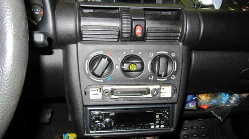

Hi!
helft mir mal kurz:
Ich will lediglich die birnchen wechseln in der Mittelkonsole, und hab mich an den workshop auf team Corsa gehalten
Hier meine derzeitige Situation:
siehe bild
Die beiden schrauben oben sind raus, die beiden schrauben hinter dem Schieberegler sind raus. Aber die Drehregler bekomm ich nicht ab
erstens bekomm ich den mittleren Drehregler nicht ab, wenn ich in den schlitz mit dem kleinen schraubendreher reinfahr, find ich da keinen Clips zum öffnen, grad 30 minuten probiert.
zweitens was muss noch alles ab nur um an die lämpchen zu kommen? Muss ich da alles an seilzügen usw aushängen?
danke und lg

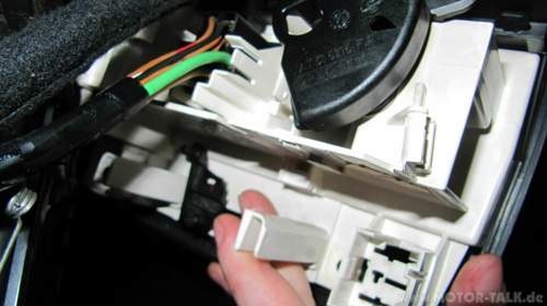

also den stecker rauszeiehn an dem schwarz und braunes kabel dran sind?
Also sind es insg 4 von den lämpchen?

ja wen du hinten keine separraten Binen anschluss oder schiene hast dann JA!
es gibt 2 versionen von den birnensockel.
die erste ist mit kabel,da hat man für jede birne einen sockel,die neue version ist die,da muss der stecker von dem heizungs schalter ab und das ist so eine art hirschgewei das nimmt man nach hinten raus.
ich glaube wenn man den stecker ab macht kommt das schon mit raus.

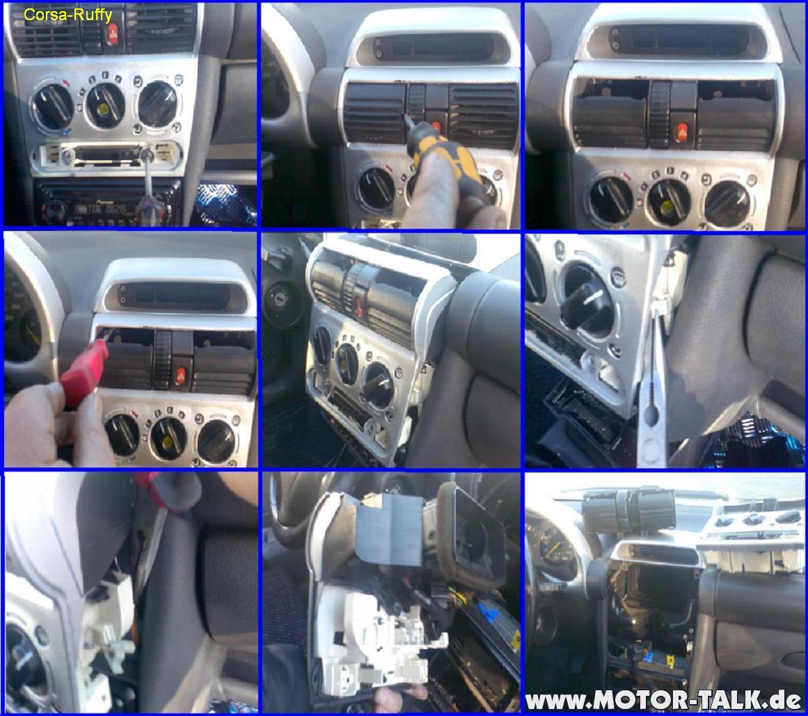

also du hast recht,
es gibt 2 varianten,die erste ist die wo das geweih von hinten ein gesteckt ist,und die zweite,also die neuere ist die wo das geweih von vorne ein gesteckt ist.
man kann das gut schon vorher raus finden,und zwar,wenn man den regler für die themeratur dreht,beim alten dreht sich das einfach nur und beim neuen sind raster,also das rastet beim drehen.
also neue raste variante birnchen von vorne,
da muss naürlich die blende ab,scheiss spiel wegen der drehregler,meisst bekommt man den in der mitte gut ab in dem man drann zieht und unten ist ein schlitz in dem man mit einem kleinen schraubendreher die rastung zurück drückt,bei den beiden äusseren geht das nicht,da muss man einfach feste ziehen und mit einem schraubendreher vorsichtig hebeln,die cance ist 50/50 das die rastnasen drann bleiben,wenn sie ab fliegen ist das kein beinbruch,die halten auch so,zur not ein tropfen silikon drauf,das kann man auch wieder ab machen wenn mal wieder was ist.

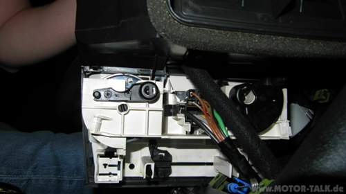

Habs geschafft,
hier die beweisbilder
habs geschaft!
Is übringes Variante neu vom Bild 1.
Alter das ist Hölle.
Ich hab aber glaub ich einiges an Fleiß aufgabe gemacht, alle Seilzüge ausgehängt, auch Gebläsekasen ausgeklipst, alles auseinander alles stecker ab und dann kam ich irgendwann an die beiden drecks-microlämpchen.
Alleine die Seilzüge wieder einzuhängen, leute probierts mal, Frust garantiert und kaputte finger.

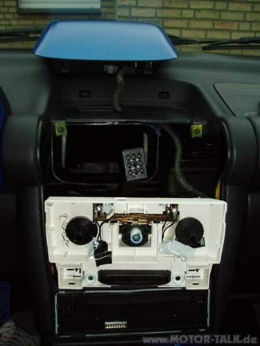

so,
das weicht ein bisschen vom thema ab,aber hat ja auch was mit der beleuchtung zu tuen.
heute mittag wahr ich wieder mal am löten,da habe ich das ganze mal bisschen bildlich fest gehalten.
es geht um das einbringen von led's in die fassungen die im tacho und im tid verbaut sind.
schaute mal im anhang,da seht ihr wie man das macht.
wichtig ist das man 120grad led's nimmt,mit den normalen 20 grad led's bekommt man das nicht so gut aus geleuchtet.
