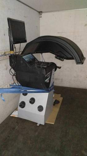

Ich habe noch nie einen Spanngurt verloren und wie du meinem Text entnehmen kannst, auch wenig Erfahrungen mit Zementsäcken. Ich schrieb, dass es Möglichkeiten gibt um die Sicherheit zu erhöhen und nicht, dass ich absolut unnötig irgendetwas festtüddel. Einiges kann man halt schlecht sichern, aber man kann oftmals etwas dafür tun, dass es sicherer wird.
So lange es euch selbst in den Nacken fliegt geht es ja noch, ich für mich möchte mich nicht den Rest meines Lebens darüber ärgern müssen, dass ich vielleicht mal 2 Minuten gespart habe.
Sicherlich hätte bei der Wuchtmaschine 1 Gurt gereicht, aber ich habe lieber einen Gurt genommen, der die Maschine mit dem Rücken an die Wand drückt und mit je einem Gurt um die Maschine nach vorne und hinten gesichert, da ich keine ebene Anlagefläche hatte. Die Strapse oben hat verhindert, dass das Gerät sich langsam über den Gurt neigt, leider hatte ich keinen Klotz, den ich unten hinterlegen konnte. Nach 5km habe ich nochmals nachgezogen und bin dann die knapp 200km in eins durchgefahren.
