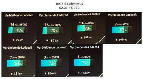

ich wollte nur noch kurz diesen Thread korrekt schließen mit der Bestätigung, was bereits oben von @HAL01 korrekt erklärt wurde. Wenn die Batteriekonditionierung angestossen wurde, klappt das ohne Probleme mit dem schnellen Laden, Coldgate ist Vergangenheit!
Hier also der zweite Versuch kurz danach, jetzt aber mit 19% Akkustand und Vorkonditionierung wieder an diesem neuen EnBW Lader in RS mit 200kW. Übrigens: ich sehe kein Symbol im Display, es war meine ich kurz eine Meldung zentral als Text zu sehen, wenn ich mich recht erinnere ein Hinweis daß die Batterie jetzt geheizt wird, anscheinend checkt das System die Zeit wie lange es noch zum HyperCharger dauert und schaltet dann dynamisch ein.
Also, hier noch kurz die (sehr guten) Werte:
Start bei 19%, 11C
19% 90kW als kurzer Einstieg
20% 180kW (Hammer, geht gleich hoch..)
38% 199kW (das ist offenbar das Limit dieses HPC, vermutlich kann der IQ5 hier noch mehr)
57% 199kW (immer noch full speed, echt Klasse!)
61% 121kW (Ah, jetzt regelt er mal runter, geht aber gleich wieder etwas hoch)
72% 156kW (wieder super Werte)
77% 148kW (siehe oben)
Hoffe das passt soweit, allseits gute Fahrt!

Danke für das Feedback. Ja, das sieht ja schon ganz anders aus, das sind Welten zur ersten Ladung an dieser Säule.
Kannst Du noch was zur Zeit sagen? Auf dem Foto steht ein Forecast von 16 Minuten, sind es dann zum Schluss auch die 16 Minuten geworden? 16 Minuten von 19-80% wären super.
Was man auch sieht, es kommt gar nicht auf den Spitzenwert an, ob 200 KW oder 225 KW, das ist eigentlich egal, was für eine möglichst kurze Ladezeit zählt ist einzig und alleine der KW-Durchschnittswert.
Dieser Knick bei etwas über 60% ist ganz typisch, der kommt immer, bevor er noch mal bis ca. 80% Tempo macht.
Na sieht doch gut aus. 16 min von 19% auf 80% ist echt brauchbar.

ja - die Zeit war in etwa 16min, dieser neue HPC geht nur bis 200kW, ich denke da wäre beim Auto noch mehr gegangen, zwischen 37-61% verharrte er am Limit bei 199kW…l
Mir ist kein Heizsymbol aufgefallen, nur einmal eine kurze Texteinblendung, ich meine einige User hatten schonmal einen Heizwendel beim Batteriesymbol links unten im Display gesehen, war bei mir aber nicht der Fall, ich finde der Hersteller sollte da auch nochmal Aufklärung liefern.

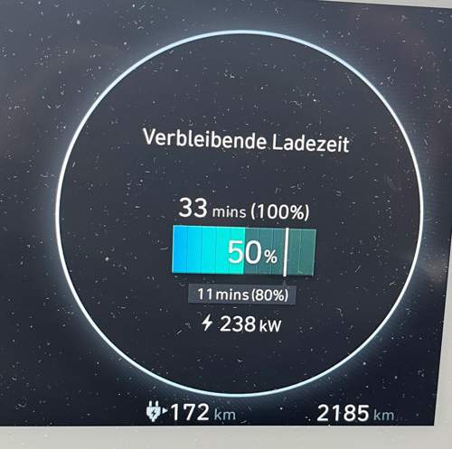

Wenn ich das symbol sehe, weiss ich er wird schnell laden.
238kWh, zum beispiel bei aussen 8C.
Im vergleich zur ladung davor (ohne heizen) glatt 200kWh mehr!
w
238 kWh
