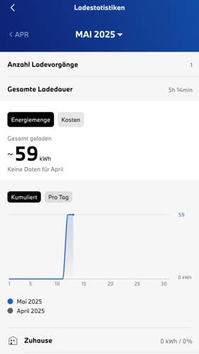

Danke dir, @Blamm! Bei mir sind beide Darstellungen leer, egal was ich am Fahrzeug einstelle. Ich habe mich jetzt an den Kundenservice (BMW-ConnectedService@bmw.de) gewandt. Da kam auch bereits die Antwort, dass sie für das Problem mehr Zeit brauche.

Guten Morgen,
aus dem einen Foto geht hervor, daß die App und / oder die Verbindung erst vorgestern (am 24.04.) aktiviert wurde und keine früheren Ladungen angezeigt werden.
Trifft das zu, d.h. hast du die App erst seit 2 Tagen aktiviert ?
Ansonsten ist es in solchen Fällen wirklich am besten, daß mit der BMW-Serviceline (ggf. direkt aus dem Auto anrufen) zu klären. Die können dann nachschauen
- ob das Fahrzeug probleme beim sammeln der Daten hat,
- ob die Daten vom Fahrzeug mit der BMW-Cloud synchronisert werden (und wie oft das problematisch war wg. Tiefgarage) bzw. ob das vllt. an fehlender Erlaubnis scheitert,
- ob die Daten in der Cloud dem „richtigen“ Account zugeordnet werden konnten/wurden und schließlich
- ob die App auf den richtigen Account mit den Daten zugreift / zugreifen kann
Das nur so grob vereinfacht die Problemfelder, die es dabei zu beleuchten gilt und das kann nur jemand von BMW intern klären.
In dem Sinn viel Erfolg bei der BMW-Hotline

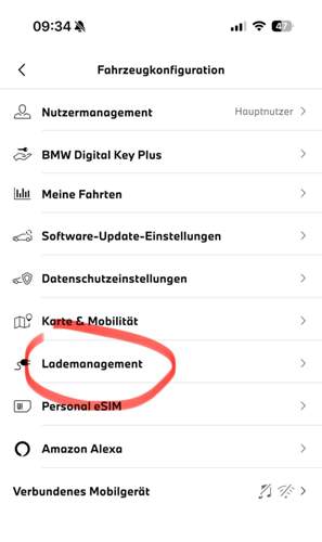

Hey,
- Wird der Start einer Ladung in der App angezeigt?
- Aktuelle Version der App?
- Ladehistorie aktiv? (Siehe Screenshot)
Zitat:@jackhollister schrieb am 26. April 2025 um 09:40:12 Uhr:
Hey,- Wird der Start einer Ladung in der App angezeigt?
Ja, aktuelle Version der App und Ladehistorie ist aktiviert. Dennoch keine Anzeige.
