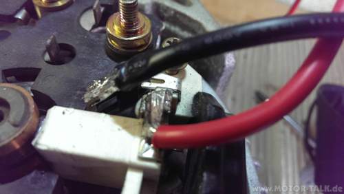

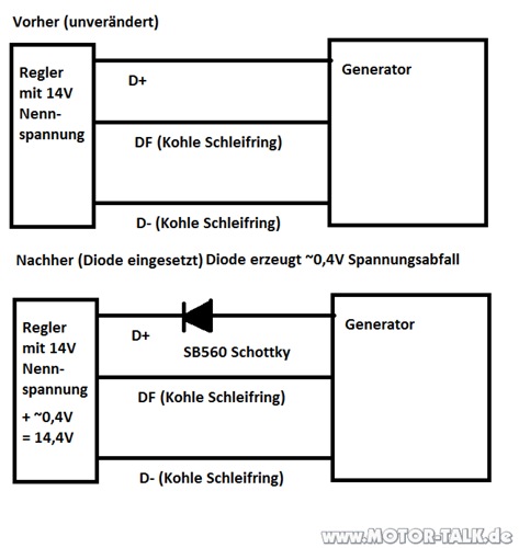

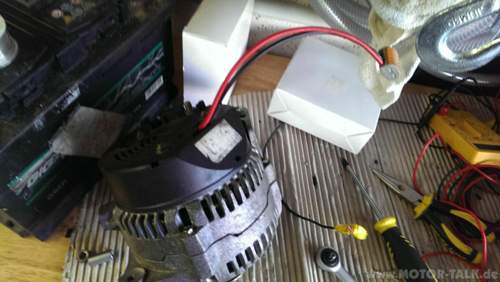

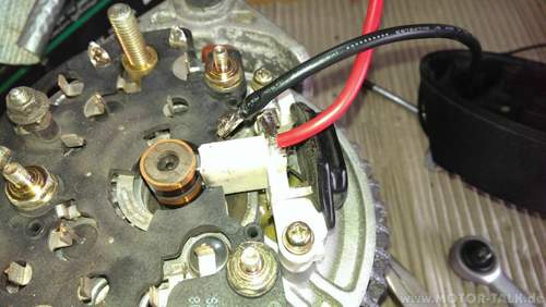

Bekanntermaßen ist die Ladespannung im Winter oft zu gering. Gerade bei Standheizungsbetrieb und zweistelligen Minusgraden. Meine 13,9V waren jedenfalls viel zu wenig für eben genanntes Szenario, weshalb ich meinen Regler modifziert habe. Eine bzw. zwei SB560 erzeugen einen Spannungsabfall von ~0,3 - 0,4V pro Stück an D+ des Reglers und provozieren so eine Nachregelung um eben jenen Abfall.
Die Spannung steigt somit auf ca. 14,3 bzw. 14,6V. Via Kippschalter kann man dies umschaltbar gestalten, wenn man möchte. 14,6 brauchts bei zweistelligen Minusgraden nach häufiger Standheizungsnutzung. Sonst ist man mit 14,3V dauerhaft ganz gut bedient. 13,9 bzw. 14V sind für nicht-winterliche Temperaturen einwandfrei in Ordnung, wenn nicht stark zyklisch beansprucht.
Die Dioden werden also in die zuvor getrennte Verbindung D+ Lima und D+ Regler eingeschleift - das wars. Sperrichtung beachten. Die Spannung muss noch zum Regler durch ;-) Weiterhin ist die Spannung zuvor möglichst präzise im Leerlauf (der Lima, nicht des Motors) zu messen und zu bewerten. Wenn nach der Modifikation schlussendlich 15V auf der Batterie sind, ist das natürlich Mist. Regler sind meist etwas temperaturempfindlich und gehen noch einmal um rund 0,2V hoch (wenn kalt) und runter (wenn warm).

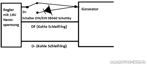

Ha, ha,...🙂
Ist doch aber genau so gezeichnet.😉
Im Sommerbetrieb wird die Diode nur gebrückt.
Nur daß ich einen Einschalter gewählt habe und keinen Umschalter, bei dem dann ja ein Kontakt unbeschaltet bleibt.🙂

Du überbrückst die Diode nicht, du legst parallel eine weitere Leitung durch Einschalten des Schalters. Der Gesamtwiderstand der beiden Wege ist gesamt kleiner als der kleinste Einzelwiderstand. Ergo ist das nicht der Ursprungszustand der Brücke.
Nicht die Diode durch einen parallelen Weg versuchen ausschalten, sondern einschalten.
Kleiner 0 Ohm geht nicht !
Denk einfach noch mal gründlich drüber nach.😉🙂
Wenn du jetzt die Leitungslänge zum Schaalter als Grund für deine Gedanken anführst kann man den in die Nähe oder an die Lima legen oder dort anstelle des Schalters ein Relais (z.B. Reedrelais o.ä.) platzieren, das die Umschaltung macht, dann ist ja die Leitungslänge egal.

Genau darum geht es. Wie ich bereits schrieb, fließt ein Strom von rund 1A. Legt man den Schalter nun in den Innenraum, da möchte man jenen schließlich zum bequemen Umschalten haben, legt man einige Meter Litze. Wählt man 0,75mm², kommt da schon ein beachtlicher Widerstand zusammen und jener beeinlusst letztlich wieder die Regelung. Ergo könnte sich die Spannung als unerwünschter Nebeneffekt verändern.
Das kann ja jeder machen wie er will. Ich bleibe einfach dabei: der Ursprungszustand sieht eine Brücke vor und optional eine Diode. Baut man es so ein, wie Du es einzeichnest, ist der Normalzustand auf einmal optional.
Funktionieren wird beides; sauber ist hingegen nur eine Variante.
@schorschlhuber schrieb am 27. Januar 2017 um 15:07:45 Uhr:
Würde ich an der Stelle anders machen. Du solltest die Diode über den Schalter einschalten können. Die Normalschaltung wäre also eine direkte Brücke zwischen D+ Lima und D+ Regler. Der zweite Pol am Schalter (2x EIN) löst diese Brücke auf und schaltet auf die Diode um. Folglich D+ Lima - Diode - D+ Regler.
also die schaltung taucht nix, bei einem Kabelbruch oder defektem
schalter ist D+ offen, da ist Kurt's plan schon der ideale....

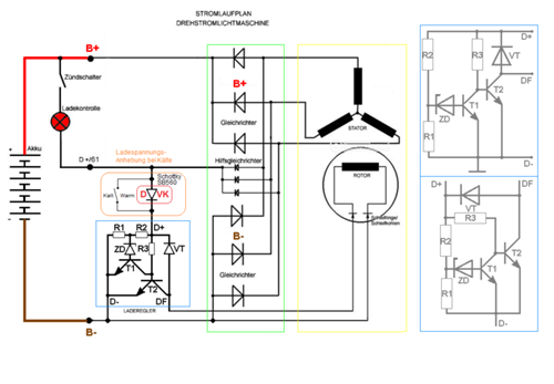

Es gibt ja in jedem Regler schon eine Temperaturkompensation. In der Zeichnung auch zu sehen.
Nur ist diese in genau der anderen Richtung arbeitend, für hohe Limatemperaturen rückkoppelnd Strom begrenzend, also den Ladestrom, über eine geringere Ladespannung, verringernd ausgelegt.
Das ist also eine Limaschutzschaltung und genau entgegengesetzt arbeitend wie den bei Kälte die Ladespannung anhebender Schaltungstrick.
Ich denke mal wenn du (auch bei Kälte) deine Schutzschaltung aktivierst, wird diese Temperaturbremse, im Regler, dir die gewonnen mV über den Regler wieder klauen, weil mit dem Strom auch die Temperatur der Lima, also auch im Regler zunimmt und diese Diode ihre Arbeit wie gewünscht verrichtet und über die verringerte Erreger-Spannung den Ladestrom zurücknimmt.
Viel Besser sind da nachrüstbare von der Spannung her passende Regler, oder noch viel besser externe Regler, die eine Sensorleitung zu den Polen der Batterie und einen Batterie Temperaturfühler haben. (werden z.T. auch als fertige Geräte in Elektronik-Buden angeboten. Sie orientieren sich an der Spannung an den Polen und auch der realen Batterietemperatur.
