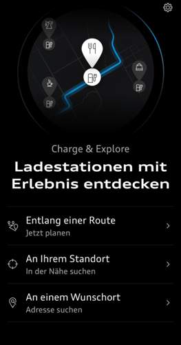

Das wird jetzt bald veröffentlicht, muss aber noch viele Updates erhalten, damit das so läuft wie es sich ein E -Autofahrer vorstellt.
Einige hier im Forum sind ja auch Tester der neuen App.
Ist speziell für Audi gemacht.

@Mika64 schrieb am 6. Juli 2023 um 23:22:50 Uhr:

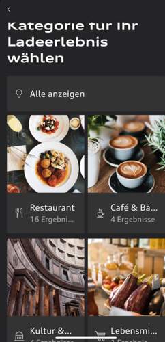

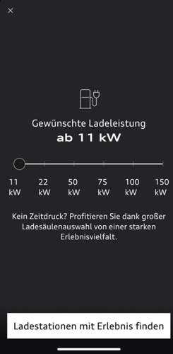

Also statt einer guten Ladeplanung kann ich nun suchen, wo ich eine Bratwurst an der nicht so optimalen Säule finde :-)
Ich lass mich mal überraschen, aber wenn das alles ist, was da verbessert wurde, naja.
@Thalbadar,
tja so sieht es aus!
Die Entwickler legen momentan mehr wert auf die „Bratwurstbuden“ als auf die Ladesäulen.
Soll aber noch kommen das man Prioritäten einstellen kann, sprich Ladesäulen stärken und Anbieter wählen , sowie eine Anbindung und Darstellung an das MMI, um denn aktuellen Akku Zustand mit zu berücksichtigen.
Es soll im Idealfall so sein das du zb. mit deiner Familie unterwegs bist und einen Ladestop machen musst(oder willst) und das in unmittelbarer Nähe ein Spielplatz oder ähnliches für die Kinder ist.
