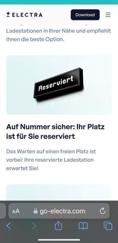

Der Französische Anbieter Electra bietet bei seinen Ladesäulen eine Reservierung an.
Das mit dem reservieren sehe ich irgendwie den falschen wegen?
Ist das dann so, dass jemand die Ladesäule reserviert und wenn jemand anderes dort ankommt nicht laden kann bis irgendwann der Typ des reserviert hat ankommt und geladen hat?
Dann kannst ja bald nirgends wo mehr laden weil alle Säulen reserviert sind. Dann bleibt nur wieder umstieg auf einen Verbrenner, da kannst die Zapfsäulen nich reservieren, weil nicht nötig.

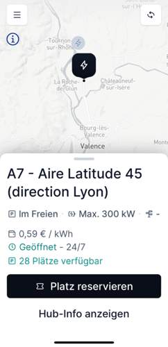

Das mit dem Reservieren geht glaube ich nur für eine bestimmte Zeit. Wenn du auf der Route bist wird die Säule für 15 oder 30 min für dich reserviert, die App will deinen Standort wissen , das du auch wirklich in Richtung der reservieren Säule fährst . Wenn du es nicht schaffst im Zeitfenster da an zu kommen, wird die Säule wieder frei gegeben.
Gucke mal das Bild, da sind zb. 28 Plätze!
