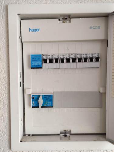

@ulimie also ich gehe mal davon aus dass das bei mir nicht so teuer werden kann. ich habe zwar ein noch älteres haus, ein siedlungshaus aus den 60ern, aber als ich es gekauft hatte, habe ich ALLE hausinstallationen, und damit auch und vor allem die elektrik des ganzen hause komplett erneuert sprich zählerkasten mit drehstrom (damals hat man mit gas gekocht)
es kann also keine unangenehmen überraschungen oder teure umbauten geben. alles ist vorbereitet, man muss wirklich nur 10m 5x4mm² kabel verlegen, ein loch durch die wand bohren, die wallbox andübeln (macht der azubi), den FI-A einbauen und das kabel anschließen (chefsache)
aber was ich nicht verstanden habe: warum sollte man in recklinghausen 22 kw teuer installieren, um dann mit 7,4 kW einphasig laden zu können? (warum überhaupt ausgerechnet 7,4 kW?) wie du selbst sagst: das geht auch zweiphasig mit einer 11kW wallbox... grübel....

@fritze500e also ich gehe mal davon aus dass das bei mir nicht so teuer werden kann. ich habe zwar ein noch älteres haus, ein siedlungshaus aus den 60ern, aber als ich es gekauft hatte, habe ich ALLE hausinstallationen, und damit auch und vor allem die elektrik des ganzen hause komplett erneuert sprich zählerkasten mit drehstrom (damals hat man mit gas gekocht)
Mich würde interessieren, wie teuer der Anschluss bei dir wird. Wenn ich das Foto von deinem Schaltschrank sehe, sieht der schon recht mager aus.

@ulimie näaa, das ist die erwähnte unterverteilung für das haus. der zählerschrank hängt im keller. ich hatte beim korrekturlesen den teil gelöscht, in dem es um die installation neuer stromkreise im wohnbereich ging. damals waren es wie üblich je 2 stromkreise pro stockwerk, jetzt sind es insgsamt 10
im zählerkasten gibts nicht viel zu sehen, drei dicke hauptsicherungen, drei vorsicherungen und 3x 16A automaten für drehstrom.
