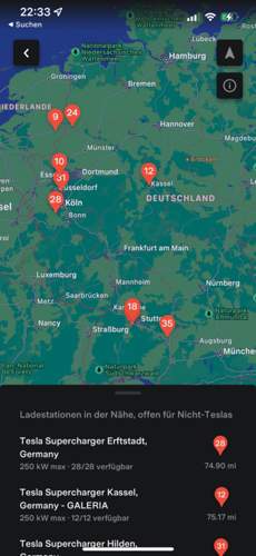

Heute mal am Tesla Supercharger ein paar kwh nachgeladen.
Es war ein positives Ladeerlebnis. Nur sind die Tesla Kabel so extrem kurz, dass man schon sehr dicht an die Säule fahren muss und man blockiert leider zwei Säulen, da die Teslas ihren CCS Anschluss auf der linken Seite haben.
Die Freischaltung per App und das Echtzeitmonitoring über die Tesla App waren schnell und einfach erledigt!
Für die Statistik: 18% SoC, 25 Grad Außentemperatur, relativ kalter Akku. 128 Kwh Ladeleistung

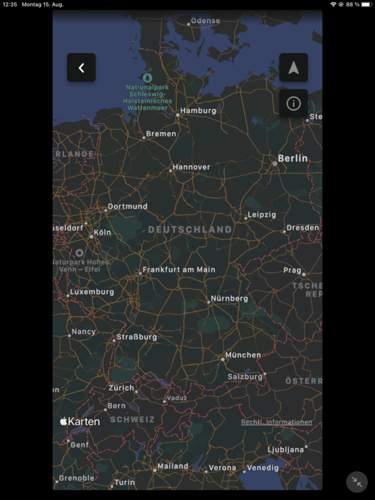

So sieht die Tesla-App auf meinem i-Pad aus, ziemlich leer die Landkarte.
