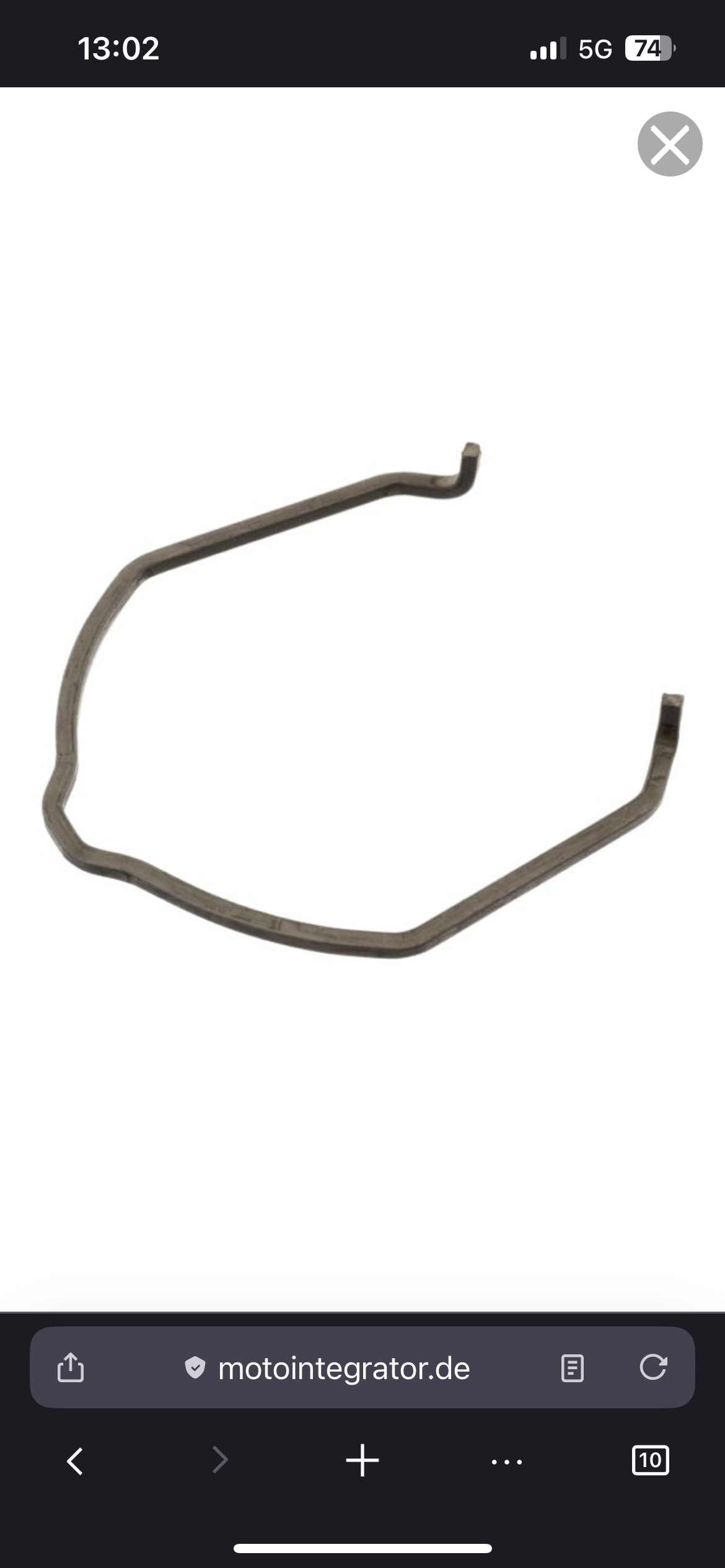

Hallo habe eine frage bei meinem Ladeluftschlauch presst es luft beim Gehäuse raus . Der Schlauch hat keine Risse oder sonst was .Es zischt leistungsverlust schwarzer rauch und erhöhter Spritverbrauch . Meine Frage kann ich den Schlauch irgendwie abdichten wenn ja mit was ? Oder soll ich einen neuen Schlauch bestellen und austauschen ? Danke und LG. Der ladeluftkühler wurde vor zwei Monaten getauscht jedoch nicht der Schlauch.

Vielen Dank für die schnelle Antwort . Er ist mir vor zwei Tagen von der Ansaugbrücke abgegangen. Ich habe ihn wieder rauf getan und wieder das gleiche. Das Problem ist aber jetz das ich den alten schlauch nicht runter bekomme ...

Das Problem ist das der Schlauch vorne beim Gehäuse raus zischt es ist nicht dicht . Nein Federbandschelle ist es nicht oben sondern was rundes keine ahnung was eben vorne und hinten einklammert .
Der Federring hält nicht wegen abgebrochener Nasen, weil durchgeschliffen den Federring nicht mehr, der von außen gesteckt ist Schlauch neu.
Bild #211589448
