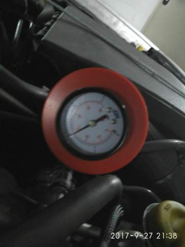

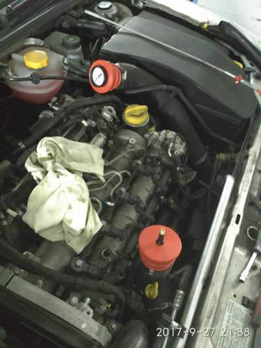

meiner bleibt drin ... mit 2 bar abgedrückt... alles dicht. auch nach 5 min waren die 2bar noch gehalten ....
Img-20170927-213811
Img-20170927-213823
naja bei mir zeigte der den Notlauf an wegen dem blöden LLK der aufgebläht war, und zeigte den typischen fehler:
P2279 Ansaugluftsystem Leck erkannt
Ich vermutete so etwas ja auch .... aber statt den halben Wagen zu zerlegen um nachzuschauen, habe ich nur den Schlauch an der Drosselklappe und am Turbo gelöst und mit diesen Stopfen die Strecke verschlossen und abgedrückt, anschließend wieder alles montiert. Dauerte 30 min und die Hände waren kaum schmutzig 🙂 Ist sicherlich auch genauer als reine in Augenscheinnahme .... da sieht man ja erst Totalschäden .... mit dem abdrücken findet man auch kleinste Lecks 🙂
