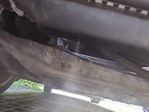

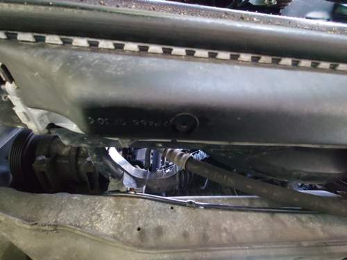

Hallo Volvo Gemeinde,
Thema Leck im LLK, mein Fahrzeug Volvo V70I MJ00
Also auf der Suche nach dem unrunden Leerlauf, bin ich auf ein gewolltes oder ungewolltes Leck im LLK gestoßen.
Ich meine das dürfte es nicht geben. Siehe Fotos. Hatte ein Rauchgenerator an die Saugseite vom Turbolader gehangen. Das Manometer des Rauchgenerators hat sich auch nicht bewegt. Würde es so interpretieren das wesentlich Ladedruck aus dem LLK entweicht und der 193PS Motor wahrscheinlich noch nie seine Leistung entfalten konnte seitdem ich den Wagen besitze. Vergleichswerte fehlen.
Hat jemand so etwas schon Mal gesehen oder kann jemand bestätigen das das so muss.
Schon Mal vielen Dank vorab.
20230810
20230810
Mein 850 AWD hat das Loch auch im LLK, das gehört da hin.
Muss zwar nicht, dieses Loch ist aber in der Tat original so 😉
Da entweicht aber kein Ladedruck, nicht mal eine Erbse passt da durch 😁
@tdi14 schrieb am 10. August 2023 um 20:35:34 Uhr:
Das kann ich ja gar nicht so richtig glauben, wie gelangt der Rauch dort hin und warum zischt es hörbar dort raus bzw. Wie Funktioniert das Teil dannz??? Dachte immer ein Ladeluftkühler funktioniert halt so: warme Luft rein, kalte Luft raus. Mein Unterbodenschutz hat an der Stelle auch einen Ölfleck, also kann muss das ja ein direktes Loch sein.
Meines Wissens nach ist das ein Ablauf für das Kondenswasser im System.
Das Loch ist so klein, dass keine nennenswerte Luft austritt. Auf den Ladedruck hat das praktisch null Auswirkung.
Es ist ein Ladeluftkühler, wo pro Sekunde einige hundert Liter Luft über 10cm dicke Anschlüsse durchpfeifen - keine Luftmatratze 😁
Auf der Raumstation ISS (die im Inneren auch rund 1 bar Luftdruck gegenüber dem Vakuum des Kosmos aufweist - ungefähr so wie im Ladeluftkühler bei Vollgas gegenüber der Atmosphäre), tritt so ein kleines Loch in der Außenhülle auch gelegentlich auf, wenn ein kleines Stück "Weltraumschrott" aufprallt.
Selbst dort schwebte der Astronaut erstmal ganz in Ruhe hin und hielt das Loch erstmal mit dem Finger zu (aber erst nach dem Aufstehen ...extra aufgeweckt wurde deswegen niemand); der Kollege holt inzwischen ein Stück Panzertape und klebt es zu. Alles kein Drama. Ich glaube die Astronauten sind bei einem kleinen Loch in ihrem Raumschiff cooler als du bei einem kleinen Loch im Ladeluftkühler.. 😛
@tdi14 schrieb am 11. August 2023 um 10:36:49 Uhr:
?? Okay
Es ist ja nur deswegen Trouble in Paradies, weil die Drehzahl spinnt, zwei Lecks mit dem Rauchgenerator gefunden. Das ominöse Loch und der Saugflansch am Turbolader.
Dort könnte ja durchaus auch ein Ventil sitzen, das bei Druck schließt und bei Motor aus, das Kondenswasser ablaufen lässt. Alle Mechaniker mit denen ich bis jetzt gesprochen habe, meinen, das das so nicht sein darf. Also genau das Gegenteil von dem was hier geschrieben wird. Das Vertrauen in Werkstätten ist aber mittlerweile auch ziemlich gering, aus Gründen halt. Es ist auch ein Original Volvokühler, habe ich Ende 21 erst verbaut. Verrückt das ganze. Ich kümmer mich erstmal um den Turboflansch, Mal sehen ob sich dann bezüglich Drehzahl etwas ändert.
Danke erstmal.
Kondenswasser sammelt sich an der tiefsten Stelle… ist schon richtig so. Ich habe das Loch auch im LLK. Wenn dir Mechaniker erzählen dass es anders sein soll mach es halt zu. Die Meinungen und Info die du brauchst hast du ja jetzt.
